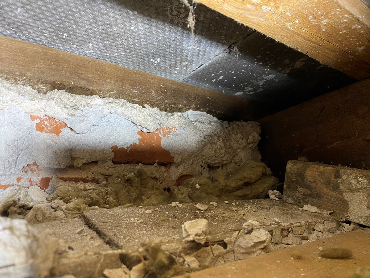

Jeg skal til at efterisolere vores loftrum, og vil derfor starte med at sikre mig at loftet er godt ventileret. Det er et ståltag oven på et gammelt eternittag. Da jeg fik kigget på det, kan jeg se at ydermuren er ført helt op til eternittaget, så der ikke kan komme luft ind.
 Hvad vil være den bedste måde at etablere ventilation? Jeg vil nemt kunne bore en række huller i lægten. Alternativt skal man fjerne hele den øverste række mursten eller måske bare en enkelt mursten mellem hvert par spær.
Hvad vil være det rigtige at gøre?

Der er udhæng med brædder.
Tror jeg går efter at fjerne øverste række mursten hele vejen rundt og så opsætte insektnet og vindbrædt.
