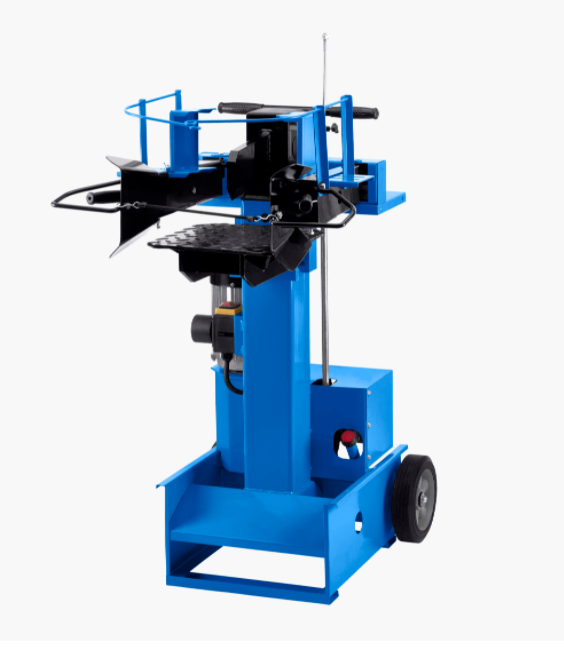

rce0852 Trådstarter 543 9460 08-01-2022 23:37 BTA Handyman skrev den 08-01-2022 19:38:54Bedst er det hvis du kan få en model der kan stå oprejst. Så skal du ikke bære stykkerne op i den. Jeg havde noget i denne stil i tankerne - men er lidt loren ved, om det er noget billigt skidt (Biltema, 8 tons) Jeg kan alt - når det lykkes.
Rantzau 4672 2970 08-01-2022 23:42 8 ton er rigeligt til frisk fældet hårdttræ i nævnte dimissioner. Er træet først tørret et par år er sagen en anden. Så kommer maskinen på arbejde, men burde stadig kunne klare opgaven om end med besvær. Annonce

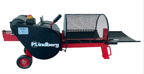

rce0852 Trådstarter 543 9460 08-01-2022 23:42 Denne her ser lidt omstændelig ud - og med dårlige arbejdsstillinger Jeg kan alt - når det lykkes.
ev elmand 30499 7480 09-01-2022 01:11 Jeg har en kammerat som har kløvet rigtig mange m3 med den du viste først. Jeg har godt nok hjulpet kam med ny pakning i en cylinder men det er vist almindelig slitage. Har nogen samlet det, kan det skilles ad. Samles igen ? ?m.v.h. Erik (1/2 ekspert i mange ting)
