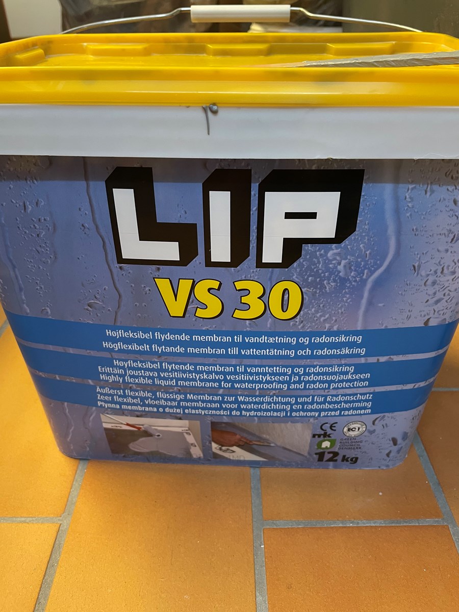

AllanE 2658 2650 08-01-2022 17:00 Jeg har brugt LIP VS 30 i et kælderrum og kan bekræfte af det virker godt mod radon. Vi har forhøjet radon i resten af kælderen, men med lukket dør til det nye rum falder radonniveauet til meget lave værdier. Mvh. AllanE
