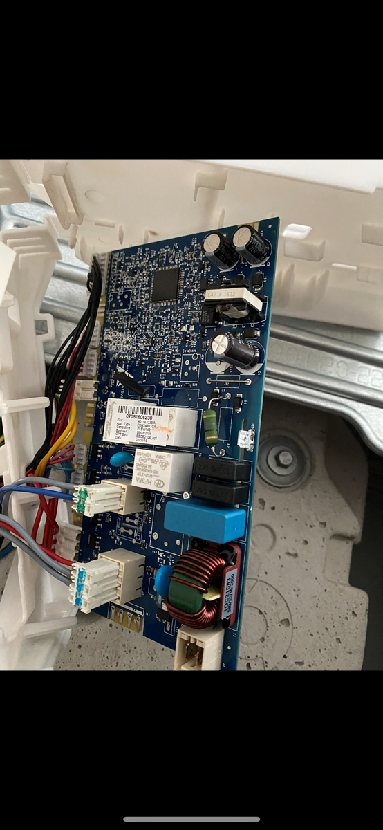

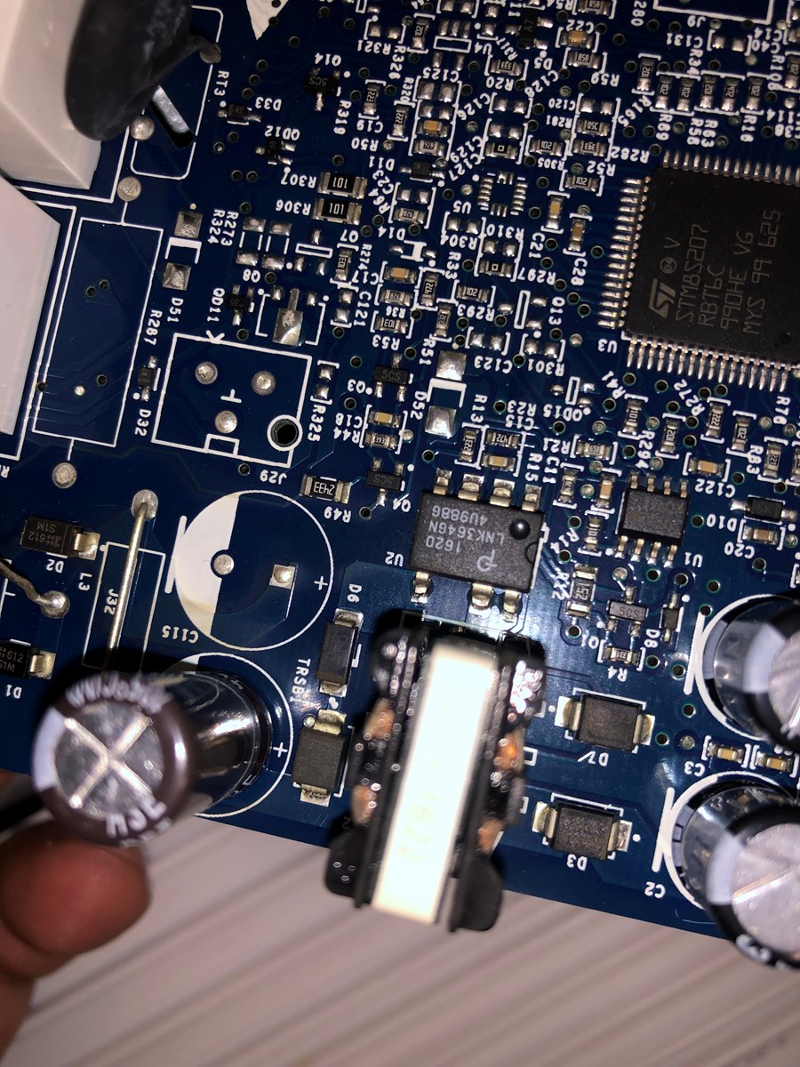

printkortet er her, jeg fik af vide fra en tekniker at det kunne være elektrolyt de små øverste på 35V og en anden sagde modstanden, den grønne..
Eller noget 3die, 4de etc.
Har du undersøgt hvad et nyt print koster?
Skal jeg opfatte det sådan at der er 230 V op til print. Strømmen kommer sikkert ind nederst der hvor den kraftige spole sidder. Der er også 3-4 elektrolytter samt en almindelig kondensator. ( virker ved veksel strøm )
Du har da ret i at det kan være mange ting. Elektrolytter og modstande viser ofte huller, buler eller er meget sorte hvis de er gået i stykker. Så kan man skifte dem og de nye går i stykker med det samme hvis man ikke samtidig finder årsag.
Det samme hvis der er en printbane bagpå der brændt væk. Det kommer også af en årsag et andet sted.
Jeg ser at en print til AEG vaskemaskine koster 1499 + 45 kr. i fragt. Og så er din specifikke type IKKE nævnt i den række som printet passer til.
Så mon det er risiko værd at gå efter
