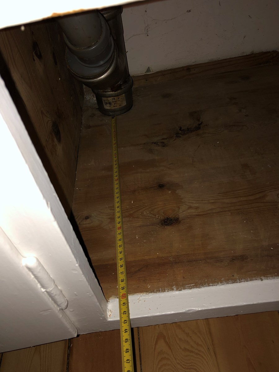

Jeg er i gang med at planlægge udskiftning af mit køkken i min lejelejlighed. I den forbindelse har jeg brug for en VVS-kyndig som kan svare mig på om det er muligt, at dreje et grenrør på en faldstamme ca. 90 grader, da dette vil skabe plads til en vaskemaskine med reduceret dybde foran. Jeg er ikke selv VVS-mand, men antager at det bør være muligt for en VVS’er at gøre uden at noget går i stykker/bliver utæt eller hvad mener i?

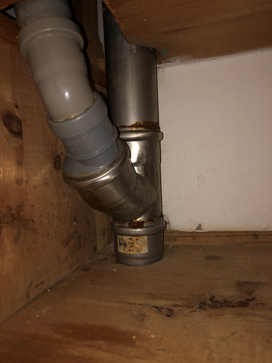

lige netop dette grenrør er der ikke store chancer for at dreje , da det er stål
men det er rimeligt nemt at skære det ud og skifte
Hvad får dig til at tænke det, blot fordi det er stålrør? :) Jeg får sikkert svært ved at overtale dem hvis der skal laves et decideret indgreb, da de generelt er yderst rigide, så jeg vil meget gerne høre hvad problemet skulle være i blot at dreje det?
Det burde kunne drejes. Det er stål ja, men med gummipakninger, som i plastrør, så lidt glidemiddel ned i samlingerne, så burde en VVS gorilla kunne dreje grenstykket.
Elektronikteknikeren
de er for det meste groet så godt sammen , at det bliver utæt når der vrides i det
Du afmonterer køkken, giver faldstamme et slag med hammer, beskadiget under afmontering af køkken.
som en god beboer skaffer du en VVS og monterer et nyt.
Et lidt bedre billede af det viser at det ser ud til at være temmelig tærret i samlingerne.
