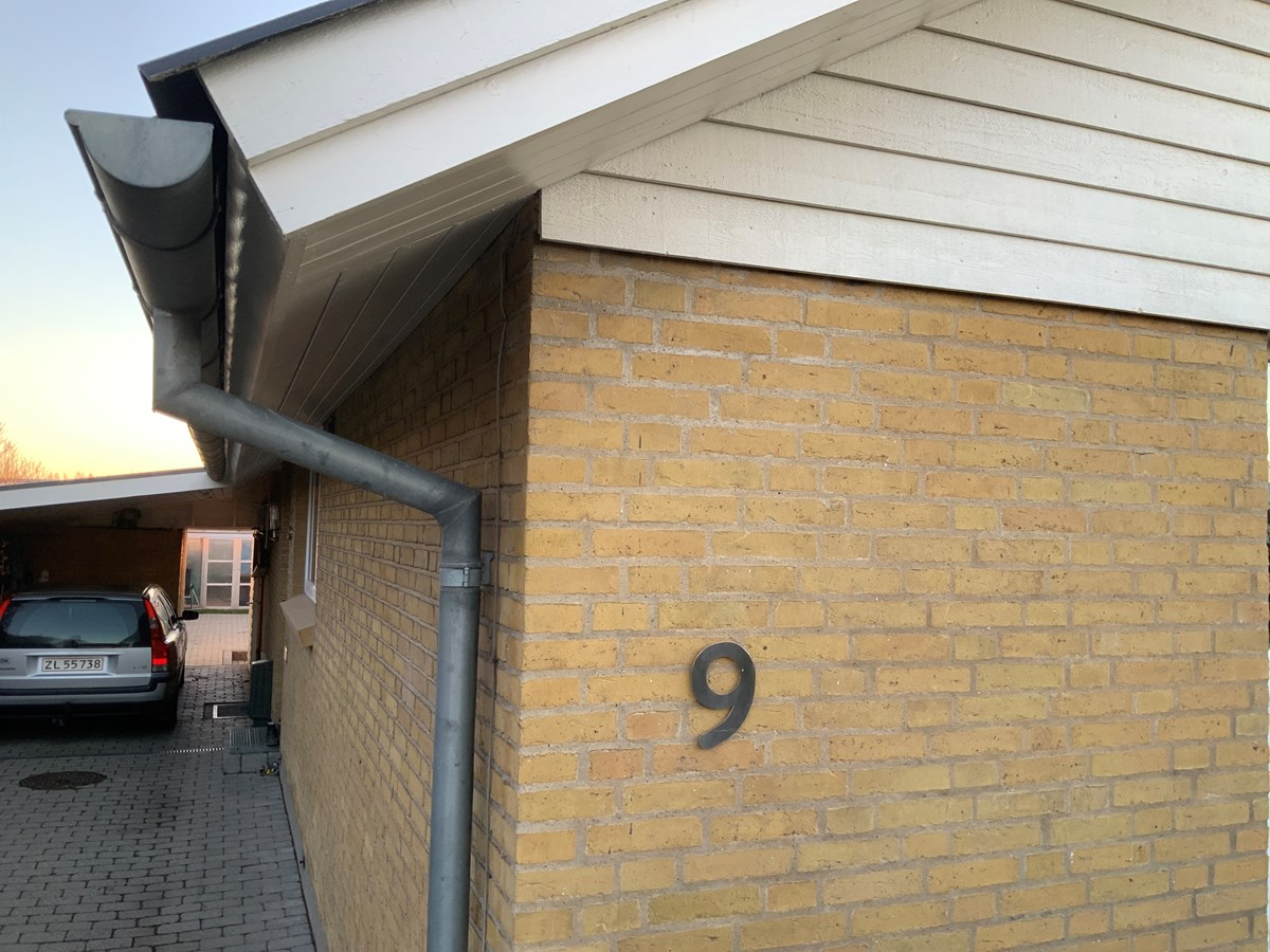

LED spots i udhæng med 30° hældning
Har udhæng med samme hældning som taget, dvs 30° og leder derfor efter LED spots, der kan kippe mindst 30° til hver side, så de kan lyse lodret ned fra udhænget.
De er desværre svære at finde. De fleste spots kan kippes 30°, men så vidt jeg kan se, så betyder det 30° i alt, dvs 15° fra side til side.
De eneste spots jeg umiddelbart kan finde, og som kan kippes så meget, er med en indbygget pære, der ikke kan skiftes. Dvs. at når den går i stykker, så skal hele lampes skiftes. Jeg leder kun efter en lampe, med udskiftelig pære.
Udhænget kan ikke bygges om, så hældningen bliver lavere. Har overvejet, at lave nogle klodser til at montere spots i, så de kan monteres vandret under udhænget, men det kommer måske til at se dumt ud.
Er der nogen her, der kender til egnede spots til dette formål?

hej jeg står med samme problem med et skrå udhæng. Fandt du nogle egnede spots??
Nej. Har skrevet til et par leverandører.
De kan godt finde spots, der kan kippes meget, men så kan pæren ikke udskiftes, og det gider jeg ikke have.
