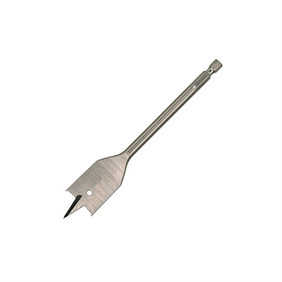

Et spadebor kan man godt slibe på siderne, så det bore et mindre hul.
Sådan et 13 mm spadebor, skal der ikke slibes meget af, for at ramme 12,7mm
LINK TIL 13 mm spadebor​​​
