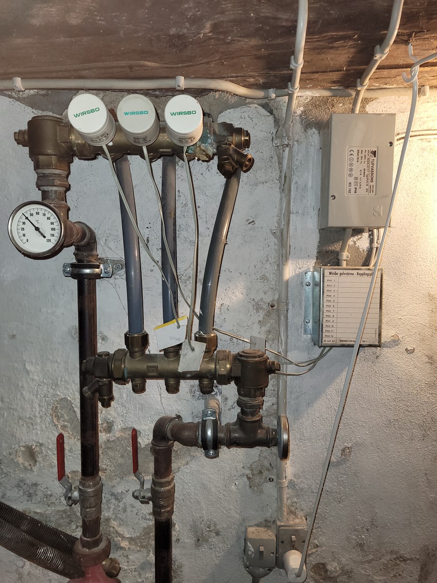

Du har ikke fortalt noget om, hvilken styring du har. Måske er der så mange kanaler at du ikke behøver en ny styring. Din manifold kan måske også udvides til de to nye kredse. Har du ikke nogle billeder af styring og manifold. det bliver nemt lidt af et gætteri uden oplysninger om det nuværende anlæg.
Dette er den nuværende styring til gulvvarmen, det ser ud til at være en meget gammel model.

Glentevej: det var faktisk overhovedet ikke noget problem. Vvs’eren satte blot en ekstra fordeler på den nuværende styring, så der var 2 ekstra udgange. Det kører lystigt og bliver dejligt varmt, når fyret kører. Så jeg er godt tilfreds 😊
