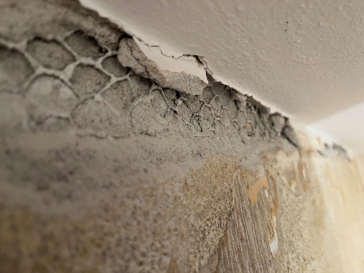

Vi er igang med at fjerne gammel tapet i et hus fra 60'erne. Under de mange lag tapet støder vi på områder, særlig i overgang mellem væg og loft, hvor pudsen er så løs at det falder af i større stykker (se vedhæftede billede). Dybden på hullerne er ca. 1,5 cm, men de strækker sig over omkring 1-1,5 meter.
Det er planen, at væggene skal fuldspartles og filtes, hvilket vi får professionelle til (tapet processen har taget modet fra os).
Har I nogle gode råd til, hvordan vi kan ordne disse områder, hvor pudsen falder af?
Vi havde selv tænkt noget "mega filler", men er det måske nødvendigt at områderne ligefrem skal have mørtel?

Al løs puds skal bankes af før der pudses op igen. Hønsenettet der ses burde danne god hæfte for den nye puds.
Anvend samme pudstype som det oprindelige. Da huset er fra 60'erne er det sandsynligvis bastardmørtel og det gør valget noget lettere. Du kan i princippet vælge frit blandt byggepuscherne udvalg. Husk af forvande før du pudser op igen.
Vær omhyggelig med at rette pudslaget. Det forenkler spartlingen.

Et spartellag på 1,5cm tager en evighed at udfører. Du skal også vente på de forskellige lag tørrer og eventuelle striber slibes undervejs.
Det er langt lettere og hurtigere at pudse med bastardmørtel.
Ja naturligvis og undskyld hvis det kunne misforstås. Først pudsning og derefter spartling, som du komme ri gang med selv.
Mange tak for hjælpen, begge to! Vi forsøger med en omgang bastardmørtel :)
