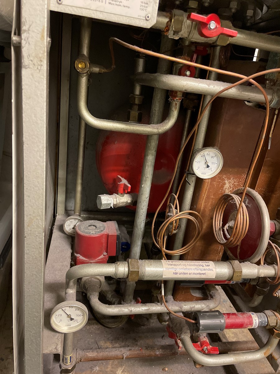

Jeg var parat til at skifte både varmeveksler og vandbeholder, da de med 30 år bagen burde være udskiftningsmodne. Tænkte jeg.
Jeg fik dog en snak med Hofor i dag, som sagde, at var temperaturforskellen på fjernvarme-retur og radiatorvand-retur ikke større end 5 grader var det ikke nødvendigt med ny veksler.
Men jeg kan simpelthen ikke finde måleren for radiatorretur. De synlige målere her på billedet er vist fjernvarmefrem + retur samt brugsvandsmåleren.
Hvor gemmer radiatorvand-retur-måleren sig henne?

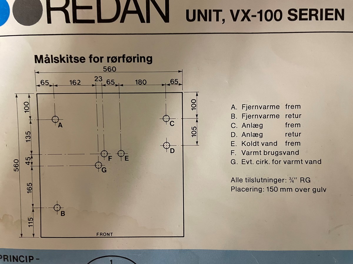

På tegningen sidder anlæg/radiatorvand bagerst til højre (D). Men den er godt skjult og tvivler på der sidder en måler der.
Kan jeg aflæse på den digiale måler?
Det er meget sansynligt at der ikke er et termometer til returvandet fra radiatorerne.
Du kan til nød bruge et infrarødt termometer.
Man kan købe termometer som sidder på røret med en fjeder. Men lidt isolering omkring er de nogen lunde præcise.
Her var da et eksempel LINK
