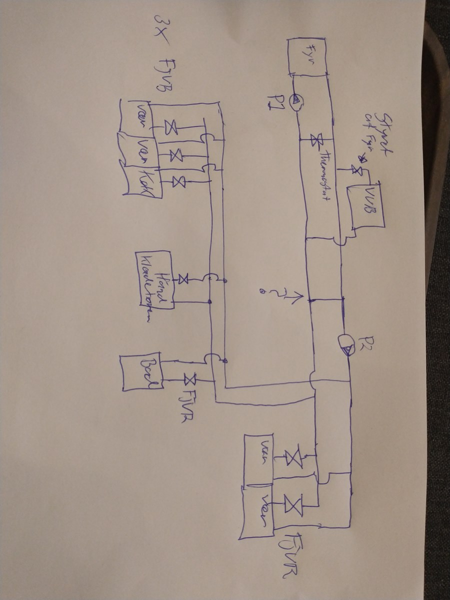

Jeg blev husejer sidste år, jeg har undret mig lige siden over måden varmen er lavet.
Jeg  har vedhæftet et billede som det er lavet nu.
Jeg har ingen gulvvarme shunt som sådan, der sidder en pumpe der kun styre varmekredse. Men det også det. Der er ingen termostat der styrer temperatur, så jeg har kedel temperatur som fremløb.
Så jeg vil gerne sætte en gulvvarme shunt ind og samtidig sætte rumtermostat op.
Nå spørgsmålet ligger i om jeg kan nøjes med at sætte 1 shunt op også montere en manifold med 3 udgange der hvor jeg har 3 fjvr ventiler nu, og montere en manifold med 3 ved fyret, hvor jeg har 2 fjvr nu også trække det fra bad der over og lade håndklæde tørrer sidde som den gør.
Spørgsmål 2. Er det ikke mærkeligt at der sidder fri gennemgang mellem frem og retur ved "?"
Tak for hjælpen
