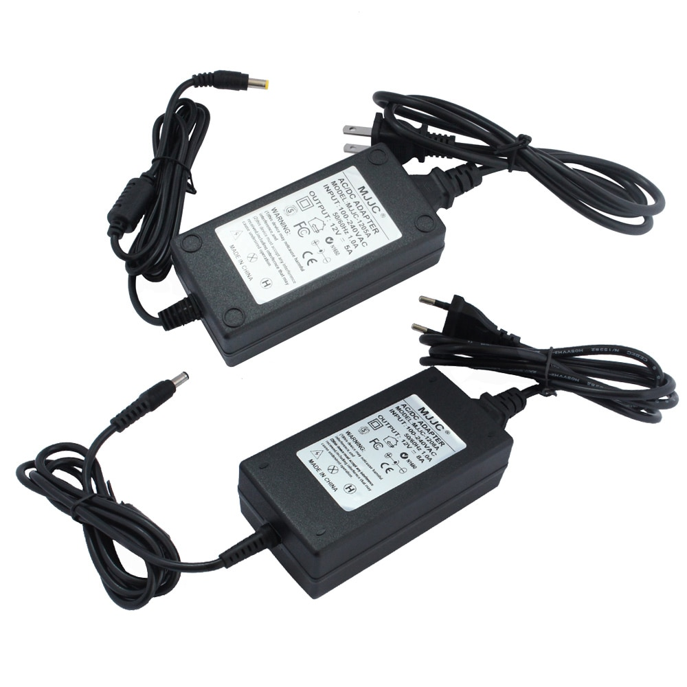

Jeg har et 24v led strømforsyning med 230v ledning som denne :
Den er sat i et stikkontakt som forbinder til skinner i køkkenbordet. Lige nu er det noget juks det der er lavet dvs. fra en helt anden sted tænder/slukker man med et afbryder den stikkontakt og det vil jeg lave om så strømforsyningen ikke skal sidde i et stikkontakt men koblet til i et AB9 samle dåse (klippe 230v stikket af) dvs. fjern stikkontakt, samle det stive leder kabel med det bløde i en dåse. Er der noget galt i det ?
