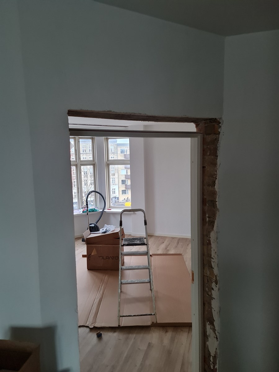

Hej folkens - Fra dette forum har jeg lidt forsinket fået ideen til at udfylde hul mod overligger med gasbeton klodser monteret med fliseklæb. Opdaterede tanker eller bedre ideer?
Det vil nok være den bedste løsning. Husk at lave bare lidt plads til spartel eller lidt mere hvis du ønsker at pudse det op med mørtel.

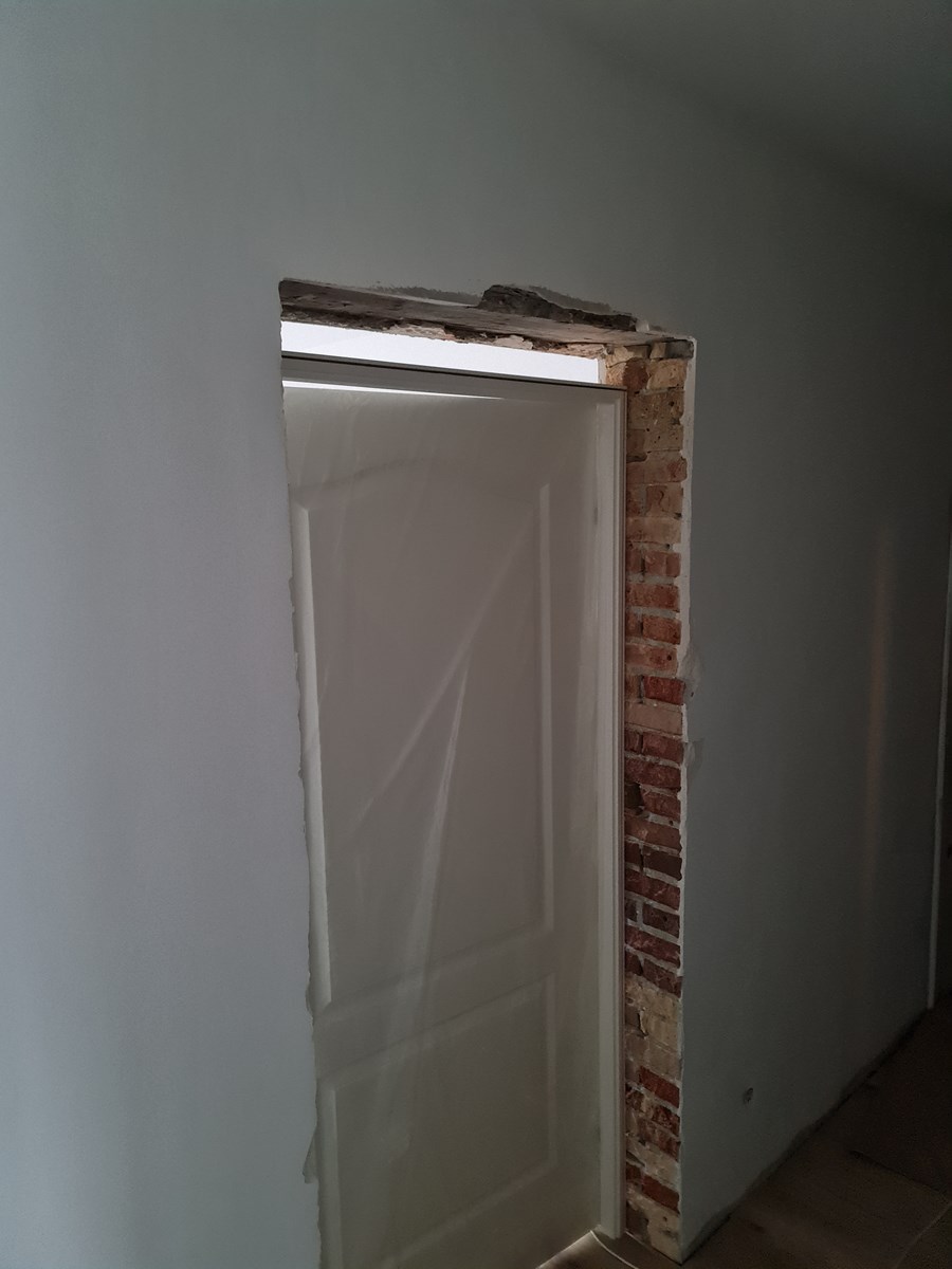

Er du sikker, Erik? Det ligner der er træoverligger.
Mvh Troels
Yes,der er træ svelle
Det kan nævnes at jeg har primet træet og vil anvende multiklæb fra LIP. Skruerne var mest for at holde det på plads imens der hærder, men måske kan de fint arbejde hvis jeg laver et lidt større hul end min skrue?
Undskyld det var lige før sengetid
Jeg så ikke træ overligger, men regnede med mursten. Du får nok ikke gasbeton til at holde. De aflange huller hjælper dig ikke da det jo er overfladen der skal holde, og den vil revne.
Så ville jeg skrue yderligere 1 - 2 stykker træ op under, med samme afstand ud til overflade. Der clipses/ sømmes  kyllingetråd på og pudses op med mørtelpuds. Enten færdigmørtel eller bastardmørtel ( bakkemørtel og cement ca. 12 : 1 )
