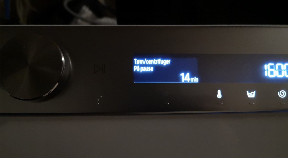

Har et problem med en rimelig ny Samsung vaskemaskine, model WW90T986ASH/S4 fra 03 2021
Kommer ikke med en fejlkode, men skriver "på pause" ved igangsætning af vaskeprogram, og centrifugering, lænsepumpen kører, men tromle drejer ikke rundt, og stopper så med den tekst.
