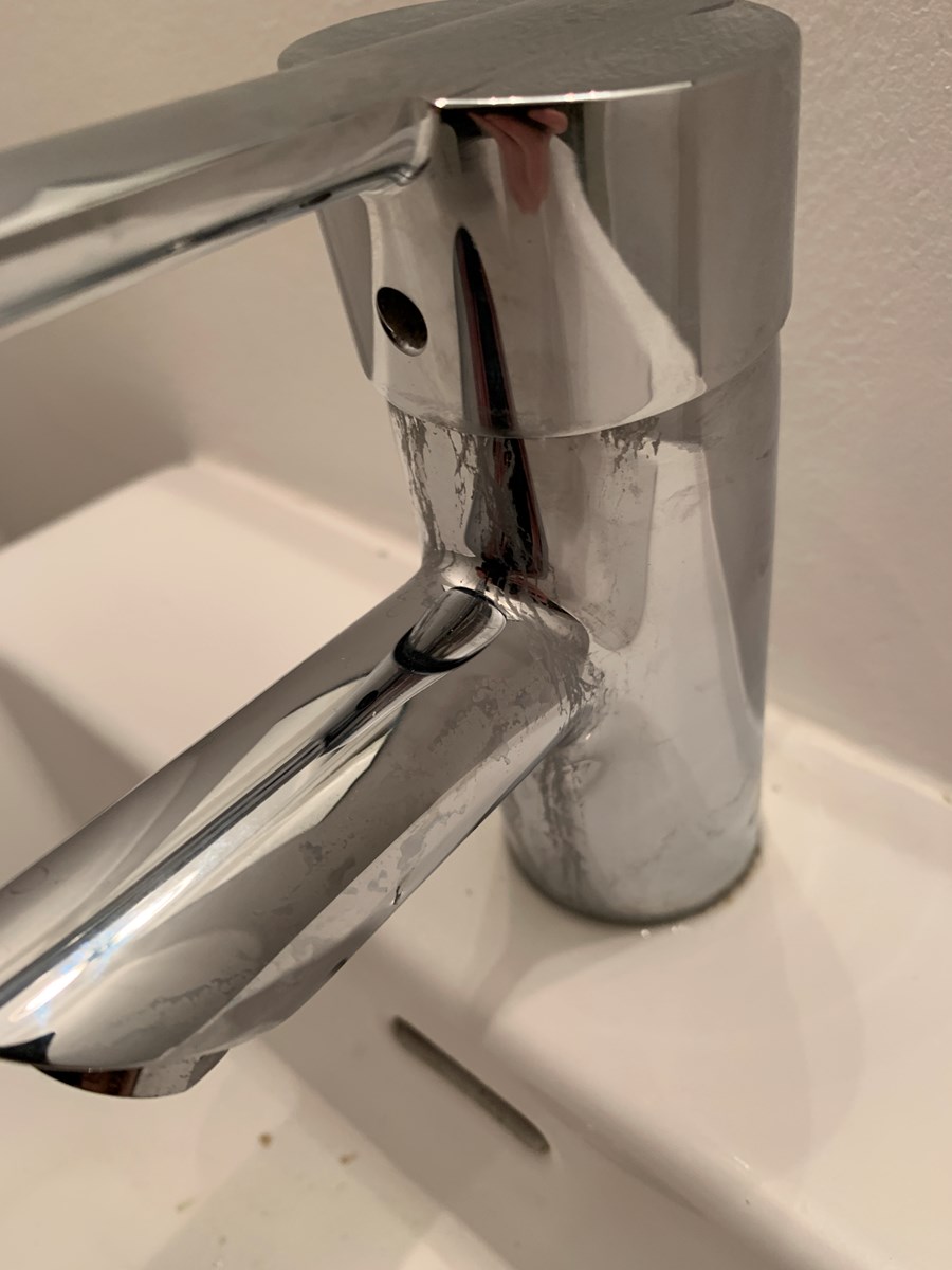

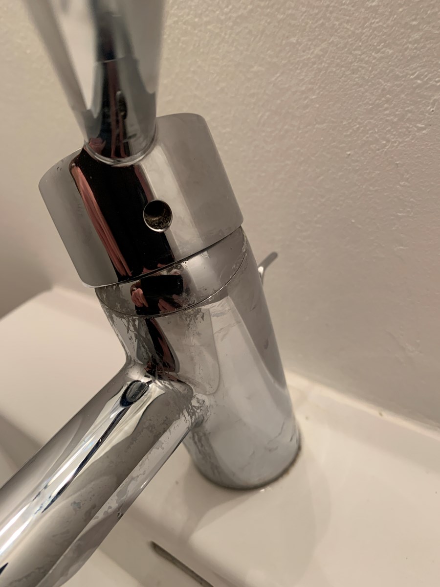

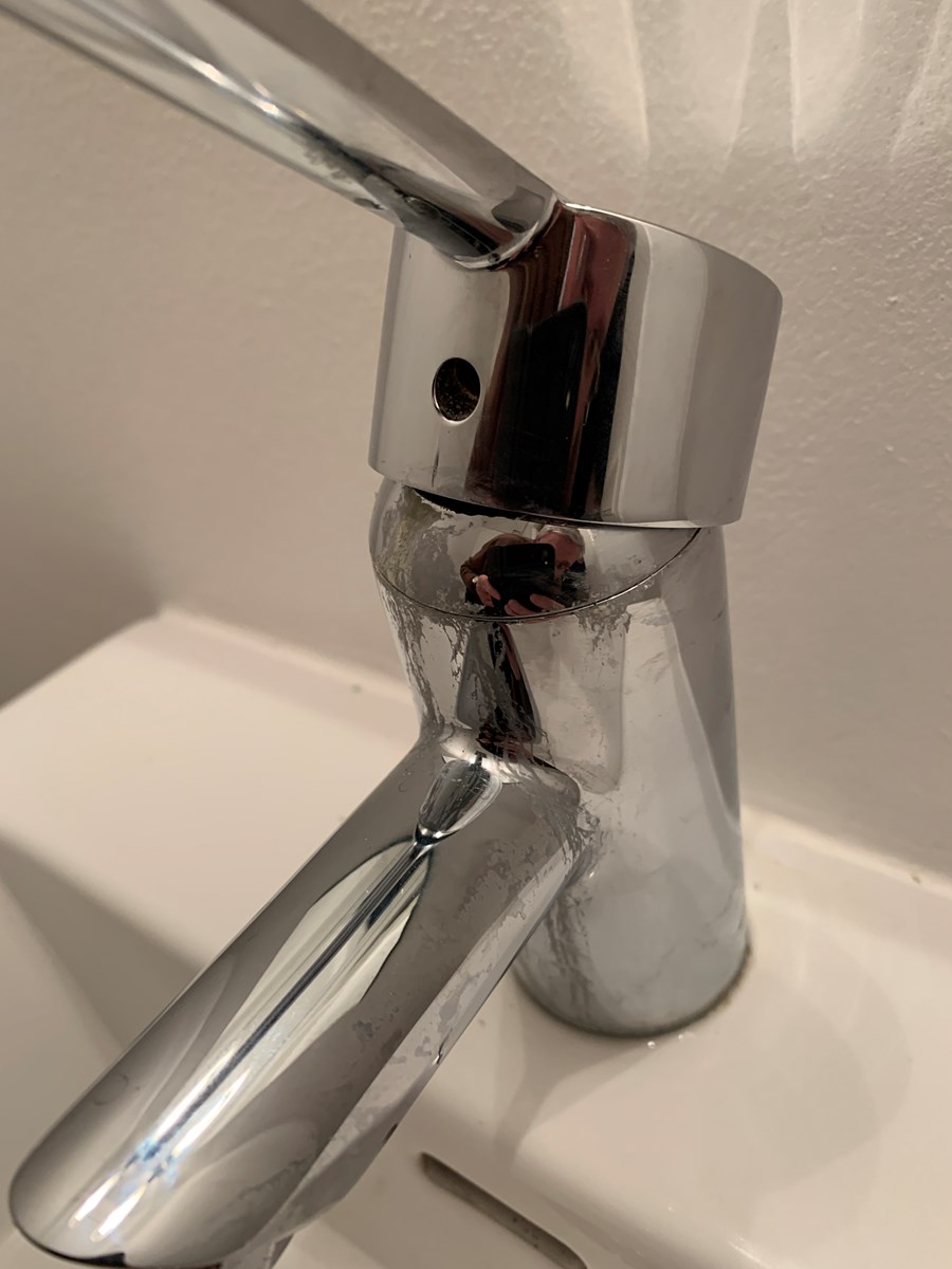

Jeg er igang med at reparere en utæt vandhane. Efter at have løsnet og fjernet umbraccoskruen kan jeg ikke løfte håndtaget af. Hvad gør jeg?
Har du prøvet med et par venlige dask med en fiberhammer ?
Ja, det hjælper desværre ikke.
Giv den et par strint rustløsende olie ind i hullet hvor skruen sad og vent over natten. Vær gavmild med olien :)
