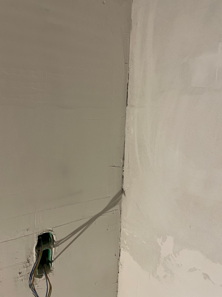

Spartling: pæn overgang mellem to væge
Det er to vægge med multiplader og to lag grovsoartel. Der hvor de to vægge mødes er der huler og ujævnheder. Har tips og tricks til at få overgangen helt lige og pæn? :)
Jeg har en lille et værelses lejlighed som jeg er ved at renovere og jeg gør det selv. Jeg har stor interesse for den slags og glæder mig til at prøve, men jeg har aldrig prøvet noget lignende :D
Du tager en bredspartel og trækker spartel fra hjørnet og ud på væggen, vandret.
Pas nu på med ikke at få lavet du er lag for klumpede og ujævne, træk det lidt strammere af, og giv det flere gange i stedet, hvis du ikke er så trænet i det.
Så er det lettere at styre, og mindre at slibe efterfølgende.
Man vil gerne spare på slibearbejdet, hvis man kan, da det sviner.
Efter begge vægge er slibet glatte, fuges reven med akrylfuge. Hvis der skal filt på, fuges efter filten er skåret ind i hjørnet.

kan noget ala det her bruges?
https://www.stark.dk/gyproc-gab-aquabead-hjoernespartelprofil-43-43-mm-3000-mm?id=4120-1502184
Det bruger man på udvendige hjørner af gips, for at beskytte dem. Du skal blot have en fuge.
