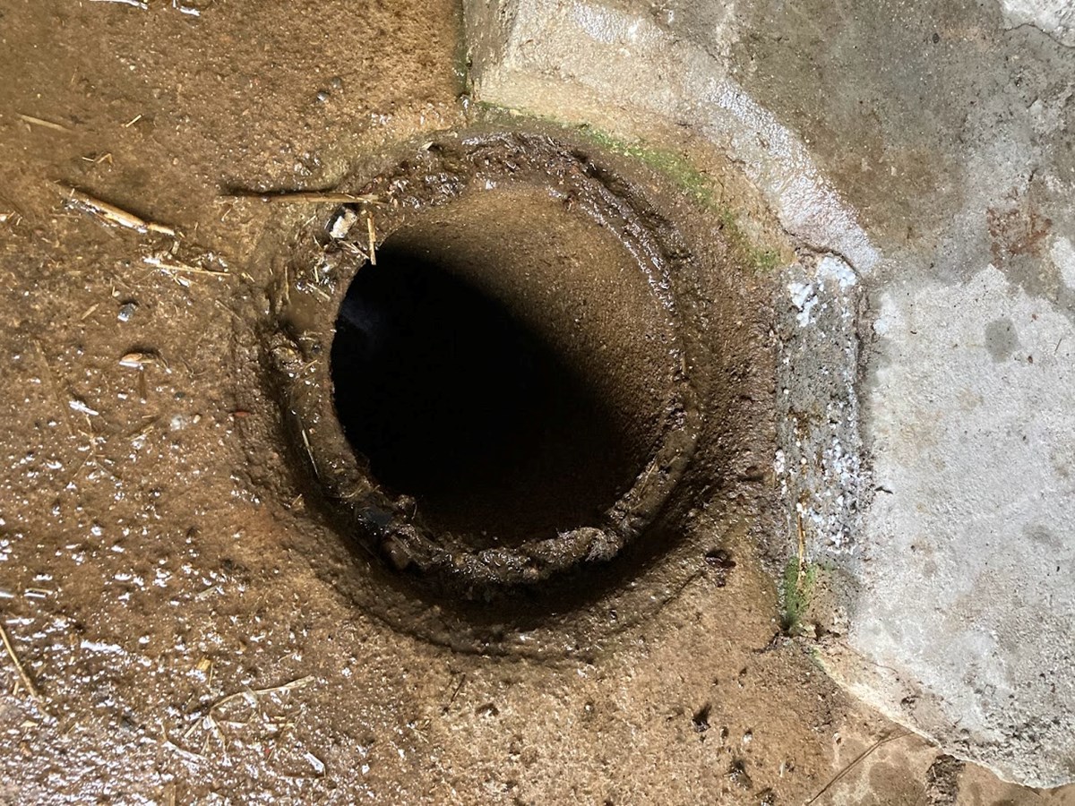

Vandlås i 25 cm vandrør

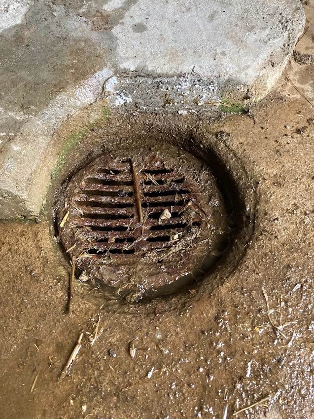

Jeg har et afløb i en gammelt malkerum i en stald, hvor afløbet er forbundet direkte til kloarken og der kommer derfor til at lugte ret fælt. Jeg vil derfor gerne montere en vandlås men det første problemer at gulvafløbet bare er et 25 cm betonrør der er ført op til gulvhøjde og det andet problem er at det skal kunne tage ret meget vand, f.eks. når sandfilteret til mit vandværk laver tilbageskyl. Hvordan får jeg bedst sat en vandlås i det rør?

Der findes vandlåse som indsats til 110mm rør ved ikke om det er egnet ift flowmængde eller om det passer på dit rør? Alternativt skal der brydes op og laves en s-lås under gulvniveau.
/BOFH
Kan du ikke selv lave en vandlås som “No 1” der er beregnet til 110 mm.
Mon ikke du kan lave selve vandlåsen i ø 110, og så montere i en tyk plastplade, uluminium eller tilsvarende.
Jo jeg kunne godt lave en plade i plast eller aluminium som jeg monterer en vandlås i, det er en god ide, hvis der ikke findes noget færdigt som man kan købe
Jeg tror ikke du behøver ø 110, mon ikke ø 75 mm er rigeligt, med mindre du har et stort vandværk. Jeg vil nu gætte på at din pumpe giver ca. 3 m3 / time.
Lige en ide til fastgørelse af pladen med vandlåsen. Du kunne måske finde en stump plastrør med stor godstykkelse i ca. ø 250. Du skal bruge ca. 5 cm rør, som du limer og skruer fast i dit betonrør. Så har du noget at fæstne pladen med vandlåsen i.
