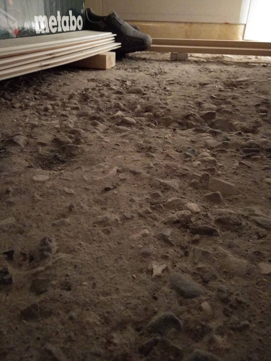

Jeg har et terrændæk (ca. 100mm) af beton i mit hobbyrum, som jeg er i gang med at renovere. Det meste af betonen er meget grovkornet og pletvis ujævn, støbt med meget store sten, hvor det nærmest ligner, at cement og sand (det fine) er slidt væk.
Det behøver ikke være i vater (det ville også kræve et kæmpe lag i den ene ende af rummet), da jeg vil lægge gulv med strøer og spånplader, men jeg vil gerne have betonen lidt mere plan, så det bliver nemmere at lægge kiler til opklodsning af strøer.
Kan jeg bare støbe et tyndtflydende betonlag på 1-2 cm ovenpå den eksisterende beton, og glatte det med spartel eller en retskinne, så ujævnhederne bliver glattet nogenlunde ud? Nærmest ligesom hvis man spartler huller og ujævnheder i træ.
Jeg har set der findes gulvspartel, f.eks. "Weber gulvafretning grov", men det koster kassen - 99 kr. pr. 15 kg pulver, så det vil potentielt koste tusindvis af kroner, da jeg har ca. 15 m2 ujævnt gulv. Beton kan jeg blande selv meget billigere med støbemix og cement.
Her er et billede hvor det er værst:
Det skal vaskes grundig, og svummes efterfølgende. Det vil sige der blandes sand og cement 4:1 men meget tyndt. Denne blanding skrubbes hen over beton med stiv kost. Så lægges det man kalder slidlag eller pudslag. Det er samme forhold men med så lidt vand som muligt ( det skal kunne køre i blandemaskine.) bortset fra afvaskning, skal det laves samme dag. Vådt i vådt.
Hvis du bruger støbemiks får du problemer med de småsten der er i det.
Der er en hvis risiko for at det vil slå fra når laget er så tyndt. Men hvis der alligevel skal laves strøgulv synes jeg det var meget bøvl - hvorfor ikke bare fastslå hvor strøer skal være og så slibe gulvet plant på de punkter hvor dine kiler/opklodsninger skal være?

Tjoo, men jeg har ikke en betonsliber,
Kan jeg måske bruge en vinkelsliber? Og kan den "grave" igennem så grove store sten som vist på billedet? Det er jo snarere "sten i cement" fremfor beton jeg skal slibe.
En lille vinkelsliber med en diamant skrubskive kan sagtens rette små områder ud.
