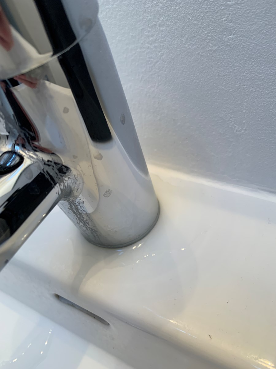

Mulig utæthed ved armatur
Ved bunden af armaturet ligger en lille “sø” af vand - se også foto. Er det armaturet, som har en utæthed og hvordan fikses det? Antager man skal skille armaturet ad vha. umbracco-skruen.
På forhånd tak.Jesper
Du skal demontere udløbstuden og evt. udskifte O ringen, som udgør tætningen. Inden du samler det igen giver du lige O ringene lidt hanefedt.
Jeg synes at kunne se kalkaflejrings striber oppe fra selve håndtaget. Så det kan være håndtag der skal af og så spænde den store møtrik en smule.
