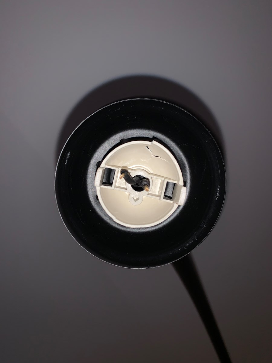

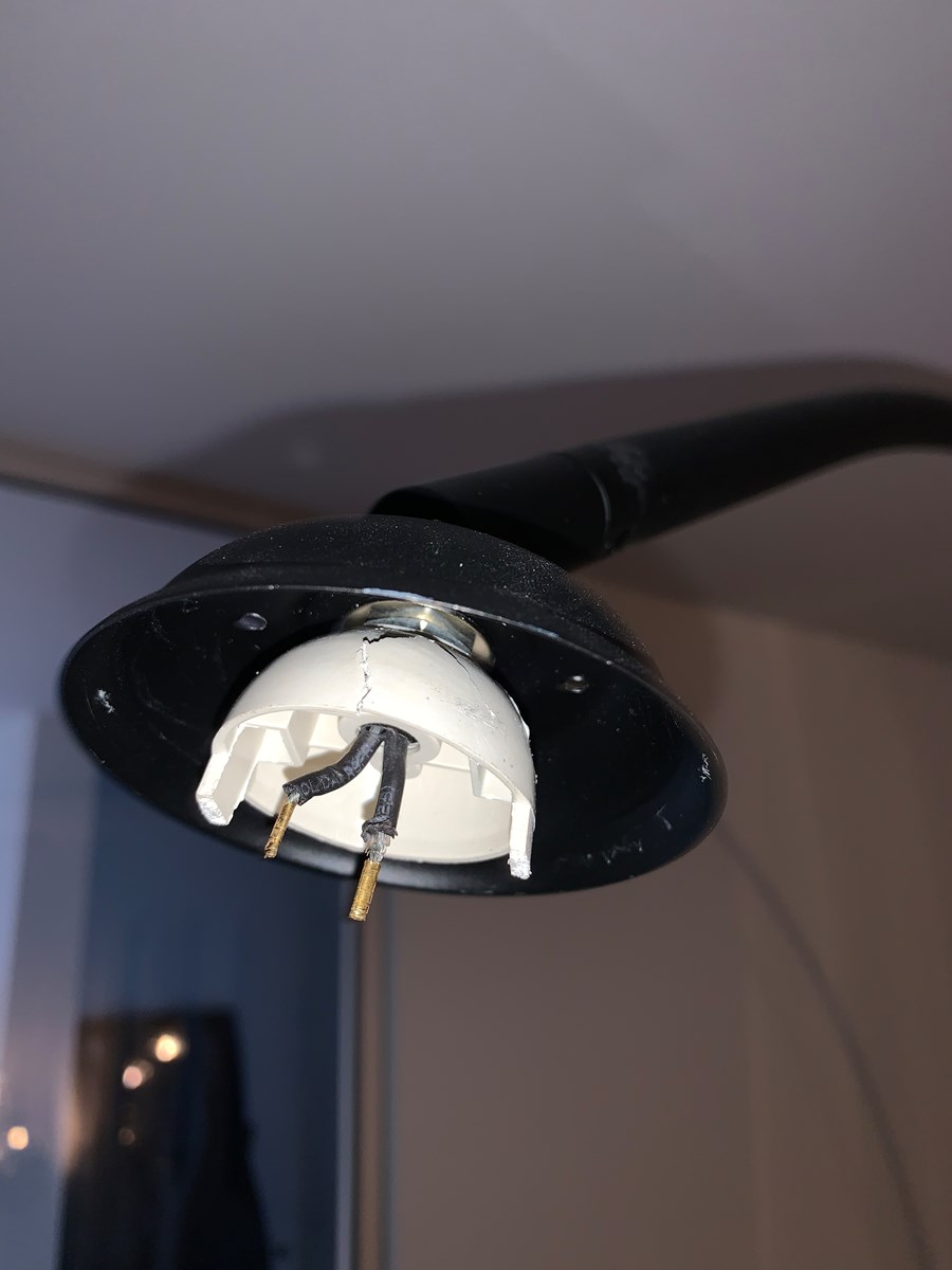

Jeg har en gulvlampe hvor fatningen er gået i stykker (de små plastikkroge er knækket). Jeg vil derfor gerne skifte den. Så vidt jeg kan forstå er det en E27 kronefatning med skruering.

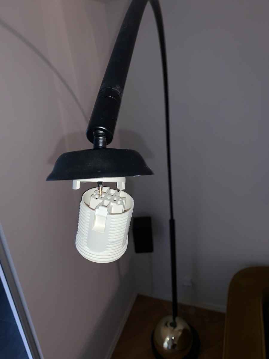

Jeg kan dog ikke få den gamle topdel af fatningen af. Den sidder virkelig godt fast og er ikke til at rokke eller skrue. Har I nogle tips til hvordan jeg kan få den af og installere en ny?

Bunden skal du skrue af ved at dreje modsat uret.
Prøv om du kan tage fat med en papegøje tang inde i fatningen, omkring hvor ledninger stikker ud. Her er der lidt mere gods, der skal jo lægges kræfter i, hvis den går stramt.
Og ellers er en løsning også at brække stumpen helt fra hinanden, det gør jo ikke noget at den kommer af i flere dele.

Mange tak for svar! Det lykkedes at få den af ved at dreje mod uret med en papegøje tang når jeg tog fat inde i fatningen.
Det er en stor hjælp og jeg kan endelig få lampen til at virke igen.
