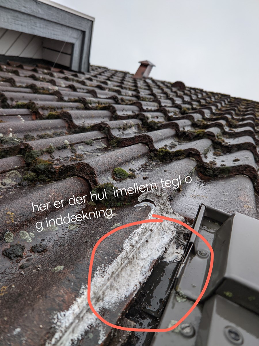

Vi har fået fjernet en skorsten tidligere på året og har siden da oplevet vand fra loftet flere gange.
Tømrerne, der har fjernet skorstenen, har flere gange været ude og kigge på det og fandt til sidst årsagen - en tegl var faldet ned ved siden af vinduet og der løb vand igennem. Dette fik de fikset og siden da har det holdt tørt... Indtil i dag.
Da vi ligger med Covid-19 herhjemme kan vi desværre ikke ringe efter en professionel og derfor spørger jeg jer kloge mennesker..

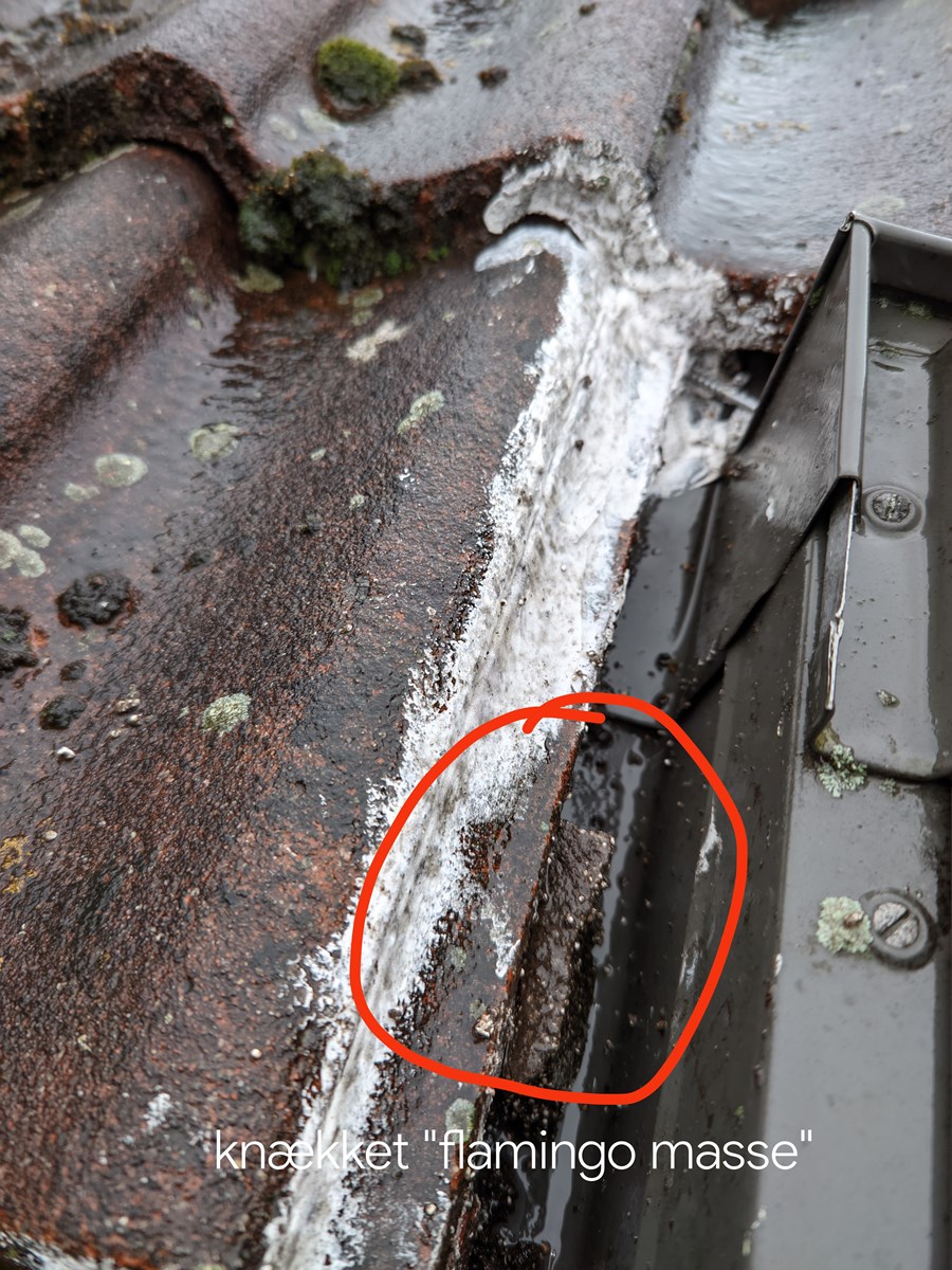

Mellem inddækning og tegl er der en slags "flamingo masse" (se billeder) som lukker hullet mellem teglene og vindues indækningen. Denne flamingo masse er knækket (cirka 15-20 cm længde) af der hvor tømreren har repareret teglene og var faldet ned i inddækningen, hvilket betyder vandet hober sig op og er løbet ned under taget (der er intet undertag).
Jeg har fjernet "flamingo massen", men nu er der så direkte hul imellem, hvor der kan flyve vand ind..
Hvordan lukker man dette hul? Kan man sprøjte noget skum ind eller skal jeg finde ud af hvad den "flamingo masse" hedder?
På forhånd tusinde tak.
Måske er det rygningskit?
lyhne1 skrev den 31-12-2021 12:34:46
 Godt bud - en Google søgning siger siger dog at det ikke må benyttes mod tegl, så håber ikke det er det der er brugt oprindeligt
Mit et betontegl, så måske derfor det er anvendt..
Ellers står der dette kan bruges til tegl:
https://www.bygmax.dk/tacodan-flexim-rygningskit-cementgra-20ltr.html
lyhne1 skrev den 31-12-2021 12:48:51
 Hej.
Jeg vil bare sige tusinde tak for hjælpen! Baseret på dit svar lærte jeg noget nyt og fandt præcist det jeg søgte. Sjovt nok kom vi til at tale om det til en julefrokost og svigermor havde 20 pakker på lager af lige præcis det produkt og hun kunne godt undvære en.
Tak endnu engang
Haha! Sikken svigermor.
Dejligt det kunne bruges🙂
