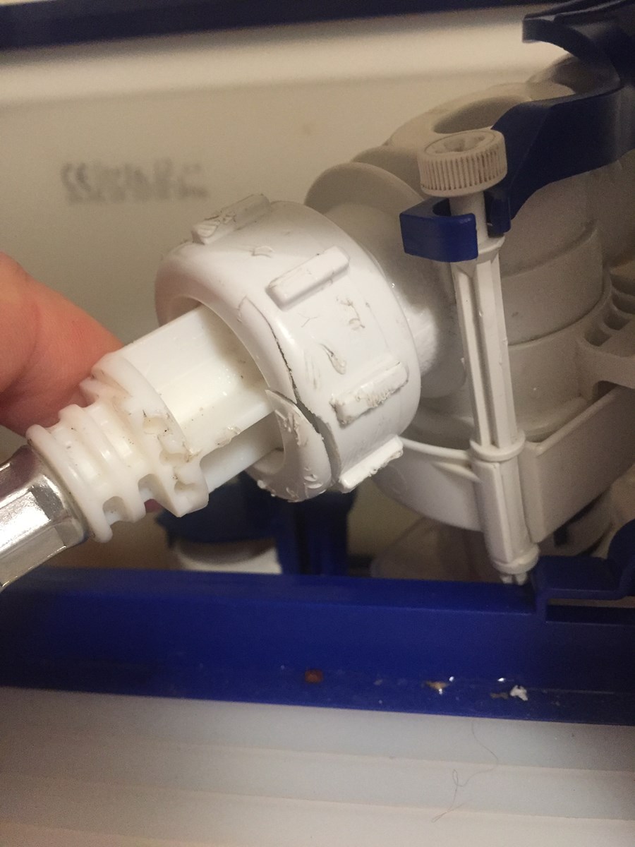

Hej. Min indbygningscisterne fra geberit løb over med vand så jeg har skilt både bundventilen og svømmeventilen ad for at afkalke. Det er lykkedes mig at få vandet til at stoppe med at løbe to gange nu, men efter noget tid begynder det at løbe igen. Det er som om at svømmeventilen ikke får lukket ordentlig til og når jeg har skilt det ad er det som om at pakningen i svømmeventilen ikke lukker ordentligt til, og der samler sig ganske få småsten. En af delene tid til vandtilførslen er gået lidt i stykker men der drypper ikke vand derfra (se billede).
Hvad kan det skyldes at vandet efter noget løber over igen?

Det er jo nok, som du selv er inde på, svømmeventilen der ikke lukker tæt, den kan nemt udskiftes med ny.

Tak for dit svar. Jeg prøver at købe en ny svømmeventil og håber at det løser problemet. Jeg kan ihvertfald ikke se at jeg kan samle den på andre måder som skulle få det til at virke.
