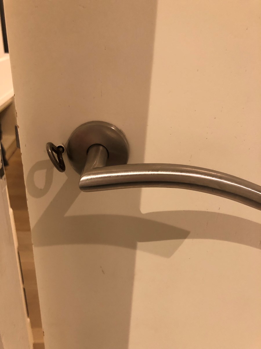

Håber nogle kan hjælpe mig. Jeg flyttede i hus i sommers. Huset er fra 1976.
I dørerne sætter disse underlige låse, som jeg ikke kan gennemskue. På det ene børneværelse er den umiddelbart istykker - døren klikker hver gang man tager i håndtaget, og så er der låst. Hvis nøgen drejes mod venstre, så kan jeg komme ind. Men jeg er ret panisk for, at døren en dag lukkes mens jeg er på børneværelset - da jeg i så fald ville skulle kravle ud af vinduet.
Jeg kan godt tage nøglen ud, men den låser stadig hver gang
kan nogen hjælpe mig med, hvordan jeg kan løse problemet - jeg har ikke brug for den kan låses.
ligner mest noget fra en skydedørslås
skru håndtaget af , så kan låsekassen komme ud
bredker skrev den 31-12-2021 06:52:04
 Så bare ud med låsekasse og så håndtaget på igen?
så har du en mulighed for at se hvad der er galt , eller finde en ny magen til
