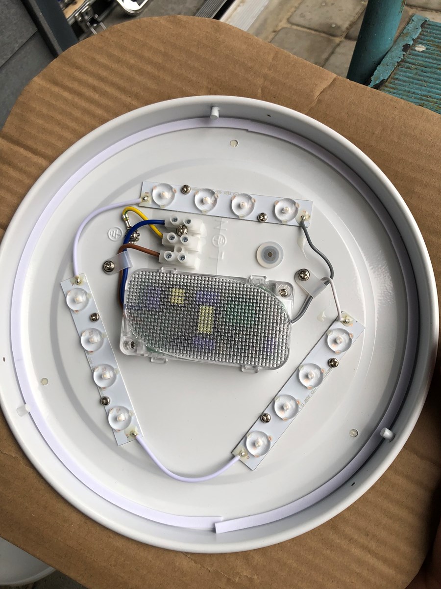

Jeg har købt en ny udendørslampe med indbygget sensor som skal monteres istedet for en gammel.

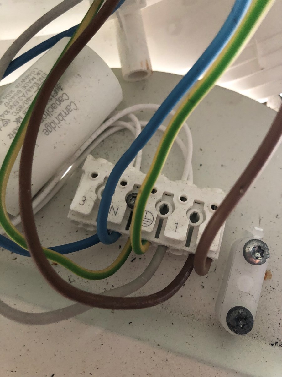

I den nye er der kun 3 klemmer, mens der i den nuværende er 5 klemmer.

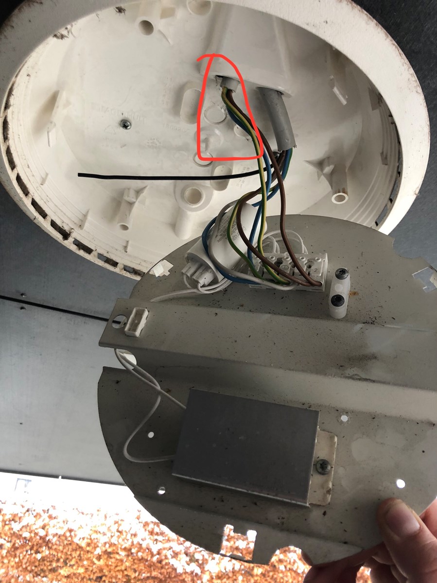

de 3 ledninger i det markerede kabel forsyner en anden lampe inde i skuret.
Kan jeg bruge den nye lampe og hvordan skal det gøres?

Du skal nok have fundet en anden lampe. Ikke fordi der kun er 3 klemmer det kunne løses ved at sætte de 2 brune sammen med en samlemuffe. ( lampe i skuret)
Men den nye lampe har kun 1 kabelindgang ( gummi membran ) Så du kan ikke få nr. 2 kabel ind så det er tæt.
Så man kunne altså tilslutte de 2 blå i blå, 2 jord i jord og den grå i brun på den nye lampe.
Så tage de 2 nuværende brune og forbinde i en samlemuffe
i forhold til hullet kan jeg godt se at der kun er plads til det ene kabel.
Kan man bore sin egen gennemgang hvis man finder en passende Pakning (af denne type måske)

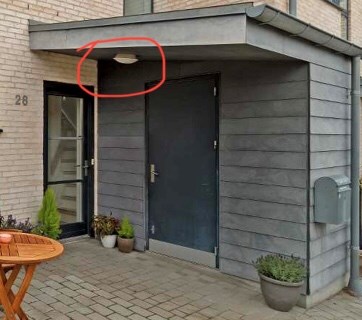

Lampen sidder på undersiden af et udhæng i forbindelse med skuret, så tænker ikke der kommer noget vand derfra.
Ja til begge dele. Der overtrædes godt nok en paragraf omkring ændring af godkendt materiel, men sikkerheden er ok med den viste placering.
