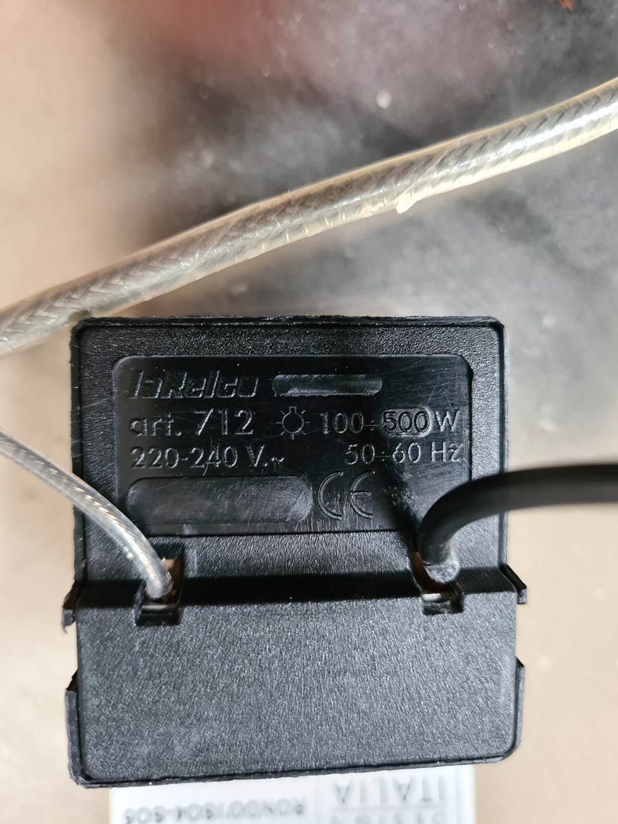

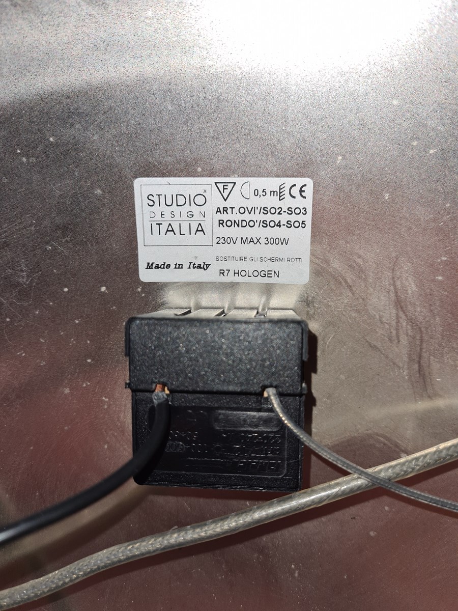

Det er lidt svært at finde rundt i billederne. Men et bud kunne være at den sorte klods i midten er lysdæmperen, og at ledningerne ned til lampen skal forbindes til denne, og strømmen også skal tilsluttes denne. Tag evt. et nærbillede af den, så vi kan se hvad der er af tilslutninger.

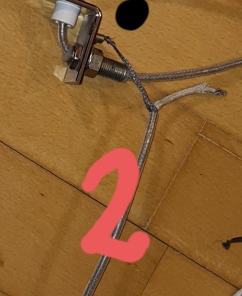

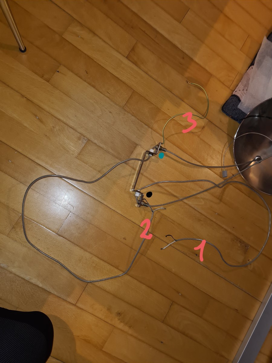

De ledninger jeg har kaldt 1 og 2, er dem der går ned til pæren.
Det ser ud til, at hver ledning består af en almindelig ledning og en stelledning.

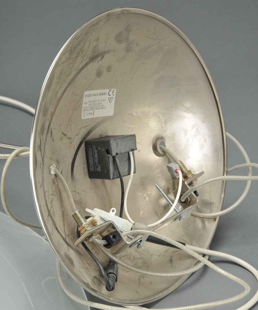

Jeg har dog fundet dette billede i en gammel salgsannonce:

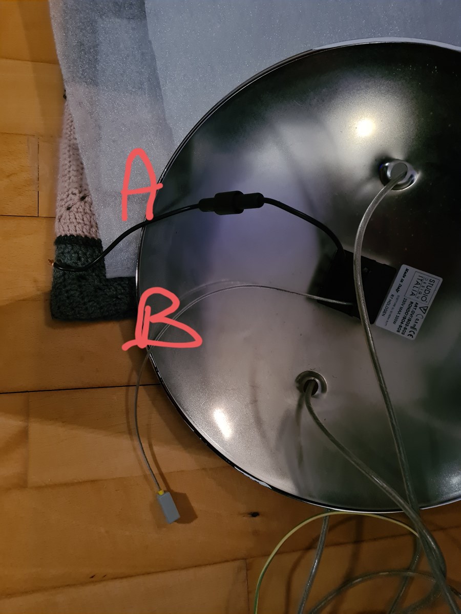

Som jeg ser det, så skal den klare ledning fra den sorte boks forbindes til den ene af de centerledere, som kommer fra nedefra.
Centerlederen fra den anden går ind i en hvid boks sammen med den sorte ledning, og den udefrakommende forsyning. I den hvide boks (som du nok mangler) vil jeg antage, at brun fra udefrakommende leding skal forbindes til den sorte, og blå udefra forbindes til centerlederen fra den anden ledning som går nedad. På den måde går der nul ned gennem den ene ledning, og fasen går gennem dæmper og ned gennem den anden ledning.
Ledningen mærket 3 på dit første billede forbindes til jord. Jord føres gennem kappen på den ene af de ledninger, som går nedad (den du kalder stelledningen på billeded med 2-tallet), og den er forbundet til jordledningen gennem metallet.
