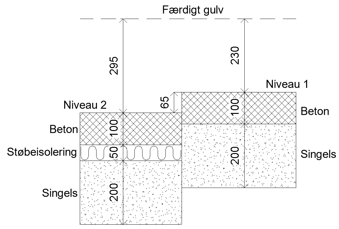

I forbindelse med fjernelse af den eksisterende lette konstruktion, bemærker vi at der er længere ned til betonen i tilbygningen fra 87. Vi står derfor nu med et gulv i to forskellige højder og kan ikke blive enige om den rigtige fremgangsmåde, i forhold til reglement, gulvvarme og isolering m.v.
Gulv i niveau 1:
  • ca. 230mm til færdigt gulv
  • 100mm beton
  • 200mm singels
Gulv i niveau 2:
  • ca. 295mm til færdigt gulv
  • 100mm beton
  • 50mm støbeisolering
  • 200mm singels
Ønske/forslag til nyt gulv:
Vi tænker at skulle etablere laminatgulv på en letkonstruktion for bedre udnyttelse af varmen.
Det vil sige 22mm spånplade m. spor til varmerør, varmefordelingsplade, gulvmembran og laminatgulv, der til sammen nok bliver et sted på 32-35mm afhængig af valg af laminat gulv.
Det betyder at der er omkring 195mm tilbage på det laveste niveau. Vi er ikke helt enige om det er nok til isolering og opbygning m.v. Samt med hvordan det skal se ud over 2 niveauer med forskellige højder.
Foslag til gulvopbygning er velkommen - også i forhold til hvad evt. krav er i forbindelse med denne renovering af gulvet.
Forklarende billede på gulv niveauerne, følger herunder:
195mm EPS er nok til at det ikke vil være rentabelt at lave opbrydning af betonen nedenunder.
Derudover udskifter du kun en sliddel og ændrer ikke ved husets konstruktion så alle krav er opfyldt uanset dit valg af løsning når du ikke bryder betonen op
/BOFH
Skal gulvet ikke opfylde BR18 mht. Isolering jf. Byggetilladelsen?
Uden at være skråsikker, mener jeg, at forskellen er, om betondækket bankes op. Hvis ikke, er det renovering.. hvis ja, er det ombygning, og skal leve op til nutidige krav, jf. Bygningsreglementet..
