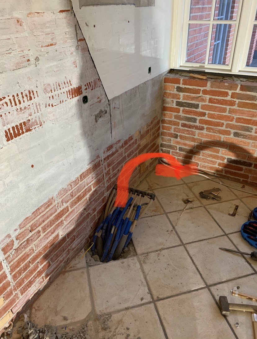

Jeg fjernede er ældre køkken igår og fandt et fordelerarrangement. Rørene er hvor der i fremtiden skal være gulv.
Nogle fif eller tricks til hvordan jeg kan få det flyttet ud til facaden?
Overvejer også gulvboks, med lækagemelder, hvor de er nu. Nogen der kender sådan en løsning?
Væggen det står op af fjernes også.
Dbh Janus
Det rigtige vil være at forlænge “tomrørene” ud til ydermuren, og udskifte samtlige pex-rør, så der ikke kommer skjulte samlinger. Det burde være muligt, men er dog en større omgang.
