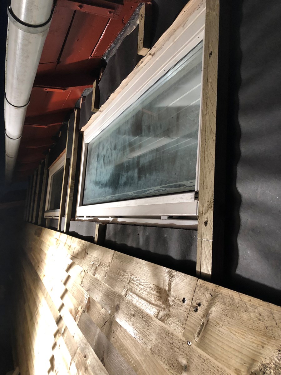

så langt så godt med efterisolering af kolonihavehus og klinkbeklædning
Er der nogen der vil hjælpe med en vejledning til sålbænke og lysninger omkring vinduet?
Løsningen behøver ikke at være æstetisk da det er på bagsiden af huset hvor ingen kommer

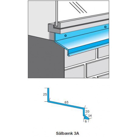

jeg har set at man kan få alu-sålbænk-profiler som man tilsyneladende sømmer eller limer direkte på karmen.
Derefter lysningsbrædder på siden. Skal øverste vandrette lysningsbræt ligeledes have en hældning så vandet render af? Der er et stort tagudhæng på huset så toppen vil ikke være særlig udsat.
Det ville godt kunne fungere, men der vil kunne dannes kondens bag profilen som kan vandre ind i rammen så der skal en strimmel plastik imellem. Derudover skal der noget fuge op under i vinklen mellem ramme og profil så vand ikke kan komme bag profilen.
