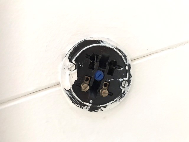

I vores sommerhus er der nogle gamle lampesteder med ca diameter på 75mm. Kan ikke rigtig finde nogle dæksler der passer til. Har prøvet med dbl klæbende tape i en nyere ø80mm dæksel men det holder dårligt. Har i nogle gode ideer til at få dem dække

Det er et gammelt udtag type NES. Både udtag og fabrik er for længst udgået/lukket. Nye udtag passer op i dåser ellers kan man være heldig hos f.eks. genbyg.

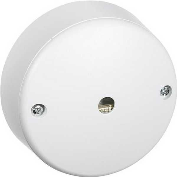

Der er forskelligt i 80 mm måske noget af det kan bruges ?
Eks denne her og så kun bruge låget   ​link​​​
Takker. Jeg vidste godt det nok var udgået men håbede at der stadig blev lavet noget der passede. @je_ns: tænker du da skruerne i den du foreslår passer med hullerne i udtaget?

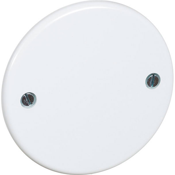

Eller bor nye huller i dækslet, og spartel de eksisterende huller, og giv dækslet en gang spray maling.
Du kan også købe dæksler i løs til kr 25 link
Hvis du har det gamle dæksel, kan du male det, selvom det nok ikke helt er efter bogen.
Men... et nyt lampeudtag koster 70-80 kr, så det kan næsten ikke svare sig andet end bare at udskifte det.
Det dæksel fra den udvendige udtag passer ikke. Hverken skrue afstand eller tykkelse. Bruges udtaget ikke kan almindeligt LK blinddæksel passe ellers som foreslået nyt udtag.
