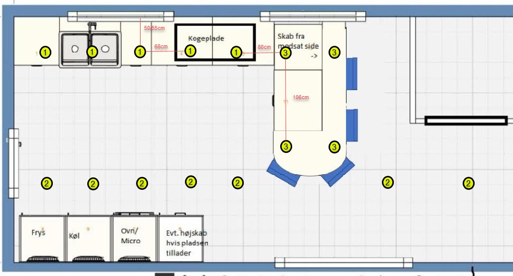

Jeg skal for første gang have monteret spots. Det er i et nyrenoveret køkken, som er aflangt og med spiseplads.
Jeg har valgt LED med 60 grader spredning til hele køkkenet (pt. ønsker min bedre halvdel ikke en pendel over spiseplads hvilket jeg er bekymret for vi fortryder).
Jeg har planlagt at spottene skal forbindes i 3 grupper, men jeg forventer kun at køre dem i 2 grupper (så har jeg mulighed for at få det splittet senere hvis vi fortryder 2 grupper)
Gruppe 1 : "arbejds" belysning
Gruppe 2 : Gangareal
Gruppe 3 : Spiseplads (og arbejdsbelysning når halvø benyttes til madlavning)
Gruppe 1 og 2 samles i første omgang i en gruppe, og styres sammen
Gruppe 3 skal kunne styres separat, og give hyggebelysning over spiseplads
Gruppe 1 sættes med 68cm mellemrum, enten 50 eller 55 cm. fra væg. Jeg set her på forum at 55cm er ideelt, men ved at benytte 50cm, kan spot monteres midt i en række i profilloftet hvilket nok er lettest og pænest.
De 68 cm mellemrum passer med at starte med spots symetrisk ift. den 80cm.væghængte emhætte, og herfra at kunne undgå lægterne i loftet.
Gruppe 1 og 2 sidder symetrisk ned igennem rummet til spisepladsen.
Gruppe 3 spots sidder så lidt anderledes, da der er et spring på 80cm fra gruppe 1 spots til gruppe 3 spots, og de 2 spots yderste over spisegruppen sidder forskudt for gruppe 2 for at kunne placeres lidt ind over over bordet.

Billede med afstandsindikering
Lidt trekantsberegning viser at lysspredningen fra 60grader spots med min loftshøjde, giver lysradius fra spots på bordpladen på ca. 85cm.
Tænker arbejdsbelysning skal tættere på væg, for du ikke skygger for dig selv når du arbejder - vil sætte dem 30cm fra væg. Husk og vælg en lyskilde med en Ra værdi på 95 eller over, giver en mere naturlig farvegengivelse, ellers kommer et stykke kød til og se tarvelig ud 😉

Enig, med Martin, i afstand til væg, mine er 35cm fra væg, de skal ikke længere ud, hvis ikke jeg vil skygge for mig selv.

Bliver der ikke mørkere områder på gulvet midt mellem “række” 1 og 2?
Det er jo cirkler hvor lysintensiteten er lavere yderst i radius, det er jo sikkert derfor du har valgt den lavere afstand mellem enheder i rækkerne 1 og 2.
Jeg ville nok lave en testopsætning uden huller i loftet.
Vedr. afstand fra væg havde jeg faktisk en ide om at de skulle placeres tættere på væg, men så belyses emnet man arbejder med fra den forkerte side, og den side man kigger ind på er i skygge. Sweetspot må være så langt fra væg som muligt for at få lys på den “rigtige” side, men uden hovedet skygger. Jeg besøgte lige min nabo som har spots 24cm fra væg, og det duer ihvertfald ikke.
Vedr. pendel over spisepladser er tanken med de 4 spots netop at der senere kan monteres en pendel i midten.
God pointe med skygge mellem række 2 og 3. Måske skal der køres endnu en række ned gennem rummet (det er dog ikke voldsomt bredt rum).
God ide med en testopstilling.
​En bekymring er også den manglende symmetri ned gennem rummet.
