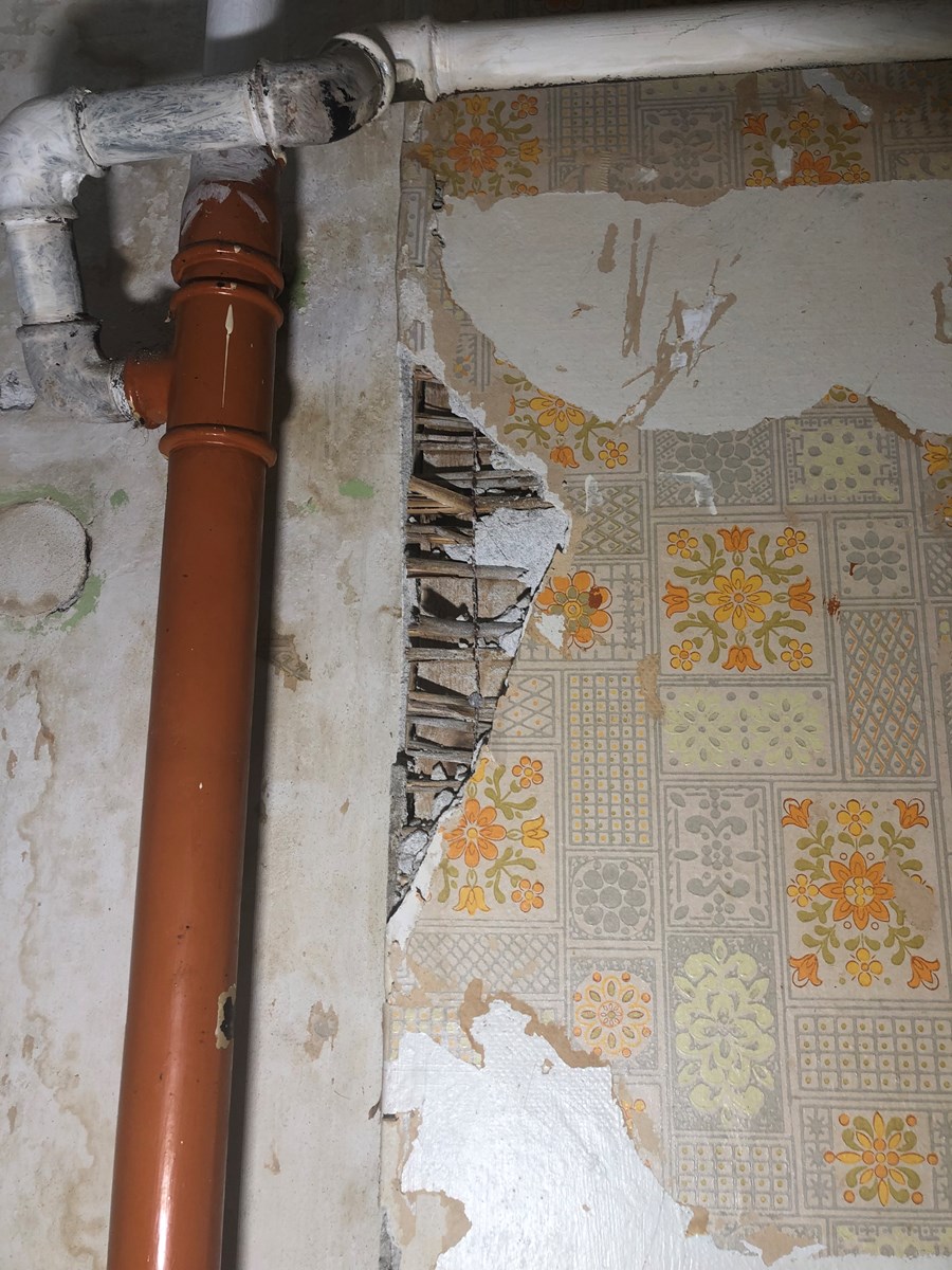

Hvordan laver jeg det her hul i min væg?
Hej, efter jeg har fjernet overskab i min lejlighed, kom det her fine hul
Er der nogle der ideer til hvordan jeg kan fjerNe det?? Der er blevet taget tapet ned og efter skal der spartles og males :)
Puds hullet med kalkmørtel.
Og hvis du ikke har mod på at blande mørtel, så prøv evt. en færdigblanding som f.eks. Polyfila Megafiller
Den er fin til mindre reparationer, men selvfølgelig ikke hvis mere er dit puds er løst omkring hullet.
