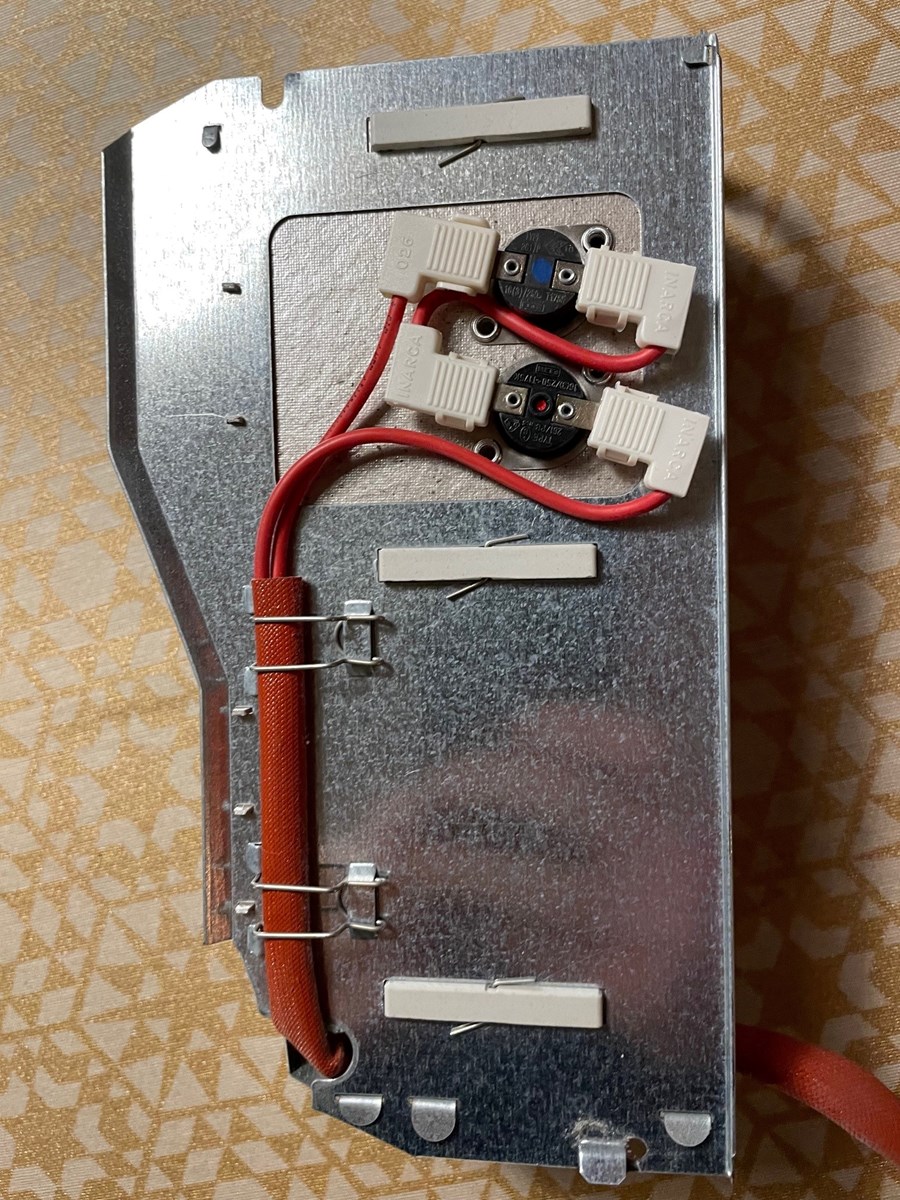

Jeg har en Zanussi Lindo 100 tørretumbler der ikke varmer. På varmelegemet sidder to ca. 1 com sikkerhedstermostater. Jeg har målt om der er forbindelse gennem dem begge. I den ene er der modstand på ca. 1 ohm og igennem den anden er der ikke forbindelse. Jeg gætter derfor på at det er fejlen?
Der er ikke umiddelbart nogen knap på disse sikkerhedstermostater der kan trykkes på for at nulstille.
Kan man overhovedet skifte disse sikkerhedstermostater eller skal der et nyt varmelegeme til?

Dit billede viser to Klixon termostater/overhedningssikringer. De kan ikke repareres, så det er udskiftning.

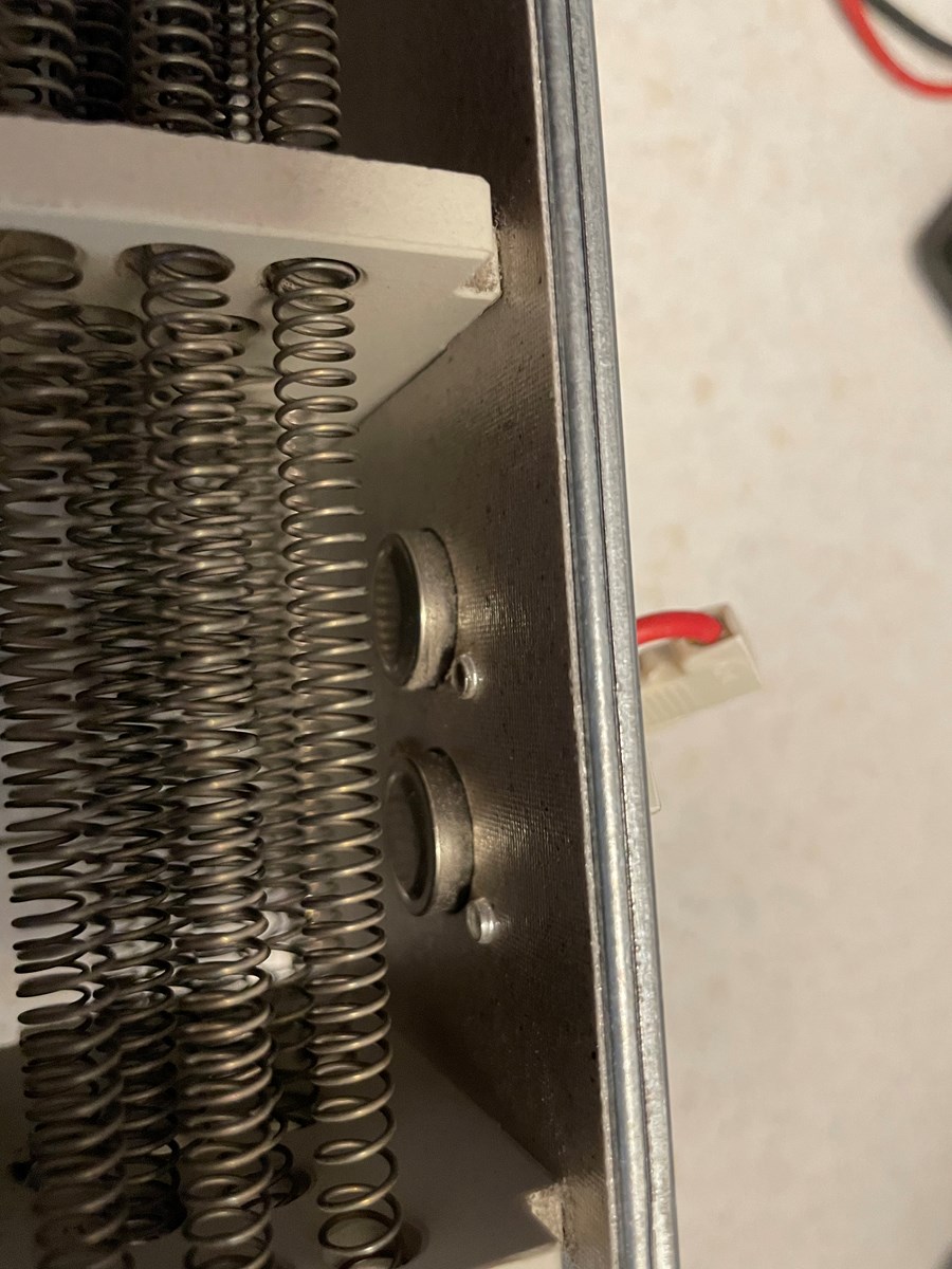

Termostaterne er nittede på varmelegemet, så det ligner et nyt varmelegeme. Rummet, hvor varmelegemet sidder skal også gøres rent for fnuller inden montage af et nyt varmelegeme.
Men er vi ikke enige om det formentlig er fejlen! Hvis der ikke er forbindelse gennem den termostat vil varmelegemet ikke varme?
Jo, vi er enige om at fejlen er den afbrudte Klixon termoafbryder. Jeg kan ikke se den modsatte side af pladen, men normalt sidder Klixon på en del af varmelegemet. Du kan prøve at forbinde udenom den dårlige Klixon, så vil du sikkert få varme på varmelegemet, men kun til du har mærket varmen.

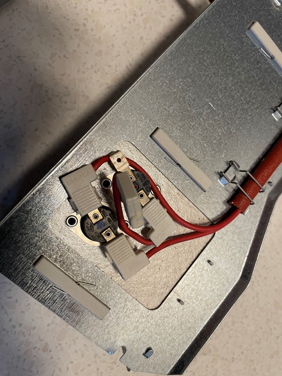

Nu har jeg forbundet udenom den defekte røde termostat men der kommer ikke varme på varmelegemet når jeg slutter det til tørretumbleren igen!
