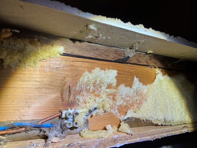

Nu fik jeg åbnet op, og der gemte sig denne lille overraskelse af en el ledning samling.
Hvad ville i gøre?

 Jeg ville bruge krympeflex, så har du ingen skjulte samlinger.
De løse ledninger, du viser på billedet, skal erstattes af et installationskabel, og ikke som anført samles med muffer og krympeflex. Hvis du samler med krympeflex, laver du en en ligeså ulovligsamling som den nuværende.
S. Fabrin skrev den 30-12-2021 19:29:39
 Du har fuldstændig ret. Var ikke lige opmærksom på at at det var løse ledere. Så krympeflex er no-go
ah jeg kan se at mit billede snyder lidt. Det er et installationskabel der er ført fra loftet ned langs stolpen og så slutter kablet i samlemuffen. Der er så ført videre fra muffen og ind gennem stolpen og så kan jeg ikke se hvor den ender. Det hele var pakket godt ind i noget byggeskum af en slags.
Hvordan fikser en elektriker det?
Og hvad har mon forhistorien været, siden det er lavet sådan...?
Vh Anders
kan jeg evt. putte samlingen i en forfradåse, som jeg så sætter et blænddæksel over eller en stikkontakt i?
Vh Anders
Fonzelius skrev den 30-12-2021 22:22:11
Nej der skal som minimum laves to muffer, hvor der skal være krympeflex ind over yderkappen på kablet. Du kan så godt samle de to ny ender i en forfra dåse og montere en stikkontakt eller blænddæksel.
hmm er det en af de situationer, hvor det er en god ide at ringe efter en elektriker? Har du et bud på, hvor lang tid han vil være om at lave den slags?
Først vil jeg dog prøve at undersøge, hvor den er sat til og om der er strøm på. Hvis der ikke er strøm på og kablet ikke er i brug, kan jeg så bare lade det være?
