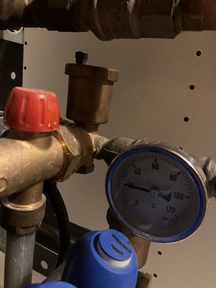

Jeg har kæmpet med min gulvvarme de sidste 3-4 dage. Det er grundlæggende koldt i huset, ca 18grader selv om alle rumtermostater er sat til ca 22.
Har et Wavin system, ca 10 år gammelt. Centralenheden kører fint, pumpen det samme, og der er kontakt til rumtermostaterne.
Jeg er rimelig overbevist om at problemet skyldes at fremløbstemperaturen er for lav (termometer viser 20). Og den ændrer sig ikke selvom jeg justerer ved det blå termostat (står til 5 nu).
Lyder det rigtigt? Bør jeg løsne Wavin termostatet for at massere stift?
Hvis ja, er der så nogen der ved hvordan man løsner et Wavin termostat?
mvh
Mark

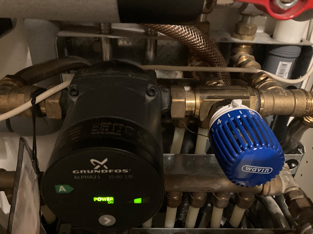

Ja, det er et forsøg værd🙂
Den ligner meget min termostat (som dog er hvid)
Der sidder en krom ring, inderst, den skal bare løsnes, så kan du trække den af.
Pas på du ikke får lavet knæk på det ståltrådslignende rør, der går ud fra termostaten.
Løste du problemet? Jeg har nøjagtigt samme system, og nøjagtigt samme problem :\
Jep, problemet blev løst, dog af en VVS'er. Ventilkeglen i termostaten skulle udskiftes.
