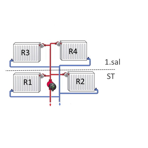

Jeg har en radiator (R1) der lever sit eget liv. Radiatorerne R2+R3+R4 virker altid. R1 virker nogle gange. Den kan være tændt og varme så man næsten ikke kan røre ved den, og så lige pludselig, er den stendød.
Rørene helt ud til stigstrengen er iskolde, selvom stigstrengen er brandvarm – og de andre radiatorer står med fuld effekt - så der er tryk på systemet. Den kan stå kold i alt fra 1 time til et par dage, og så lige så pludseligt, er der igen fuld varme på. Den er varm måske 80% af tiden, men den har de her udfald.
Der er skiftet pakdåse, luftet ud og trykket på anlægget står til 1,5bar. Mine egne tanker er om der er luftbobler der ligger og flytter sig rundt inde i radiatoren eller evt. noget snavs der sidder og skaber problemer?
Er der nogen der har et bud, herunder hvad jeg kan gøre?

Stiften bevæger sig som den skal. Radiatoren bliver ikke varm når jeg piller ved den. Tværtimod sker der overhovedet ingenting. I går var den iskold hele dagen, tilsvarende i morges da jeg stod op - men ved 10 tiden, uden jeg har gjort noget som helst, er den pludselig brændende varm - det er jo det der er så mærkeligt. Som jeg skrev har den sit eget liv.
Jeg må nok skifte radiaotorventilen og så prøve at får renset rørene når nu anlægget bliver tømt og skilt ad.
Nu er det svært at se dit system, men blot en teori, har du tryk/flow nok fra pumpe til at forsyne alle steder?
Variabel pumpe der så kører op i flow og der kommer så varme i radiatoren?
