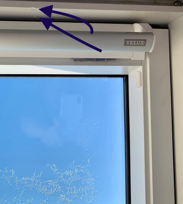

Har fået sat 6 Velux ovenlys vinduer i her i efteråret af en Velux dagslys rådgiver/tømrer.
Mit spørgsmål er om det er forventeligt at der kommer nogen dråber (10-15stk) ind rundt omkring, imellem karm og selve vinduet? Altså so  maser sig forbi den grå gummiliste. Nogen der har lignende oplevejser / erfaringer?
7 svar
Dråber? Tag lige et foto🙂
Nej, det skal være tæt.
Er du sikker på det ikke er kondens?
/BOFH
Det kommer inde bagfra den grå gummiliste, og det samme sker på nogle af de andre vinduer.

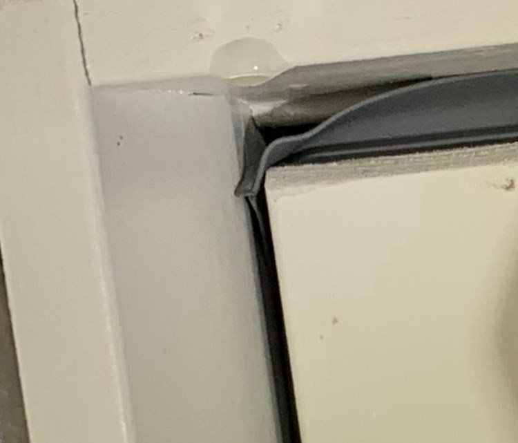

Ska den grå gummiliste se sådan ud i hjørnet?? Det er jo ikke tæt ihvertfald.
Jeg kan slet ikke se, hvor på vinduet det er.. Men mine er helt tætte (sat i for 6 år siden).. og jeg kan slet ikke, umiddelbart,se den der grå gummiliste.
Er det vinduesrammen der er sprækket i samlingen også?
Har i dækket selve vinduet med flamingo plader. Ikke det har betydning men for at forstå billedet.
Kommer der kold luft ind ved gummilisten kan det give kondens.
Jeg prøver lige et bedre billede.
Den grå gummipakning/ lydpakning, skal slutte tæt i hjørnet. Kan du ikke selv trække den på plads?
De dråber du viser kunne godt stamme fra kondens.
Kehle kvaliteten på kanten af overrammen, ind mod pakningen, er under alt kritik, (ru/ rejst træ), den burde have været enten kasseret eller efterpudset før malingen, desuden ser det ud til at der er træafslag helt ude i hjørnet.
Karmen burde ikke været åben i samlingen, såfremt det ikke er tømreren der har forårsaget det.
Generelt svarer det du viser her, ikke til VELUX egen høje krav til kvalitet.
