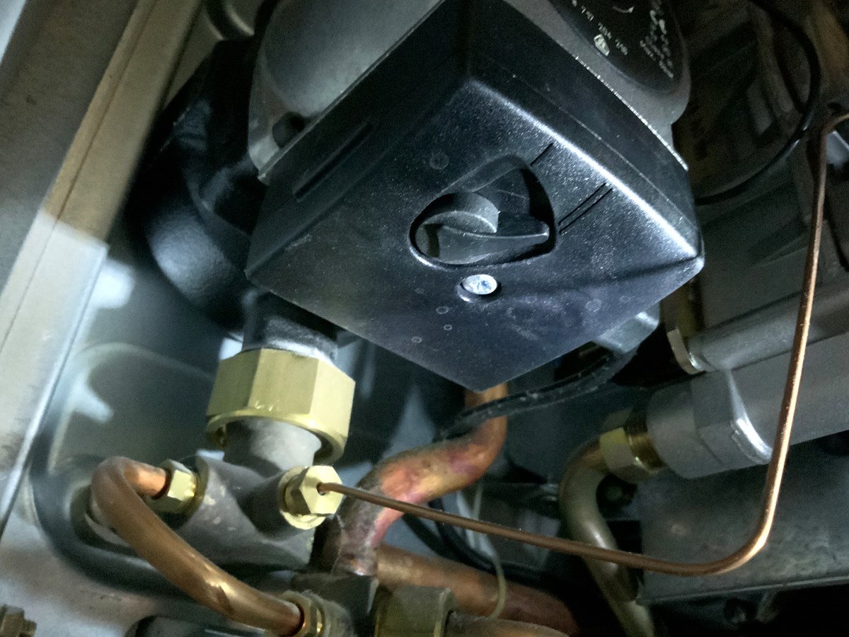

Prøv at sende et billede af 3-vejs ventilen.
Hej Søren den er bygget ind, der er sat en metalskærere for.Jeg piller det lige af. Kan det være denneher? For mig ser det ud som en cirkulationspumpe. Men det er alt jeg kan få adgang til.
