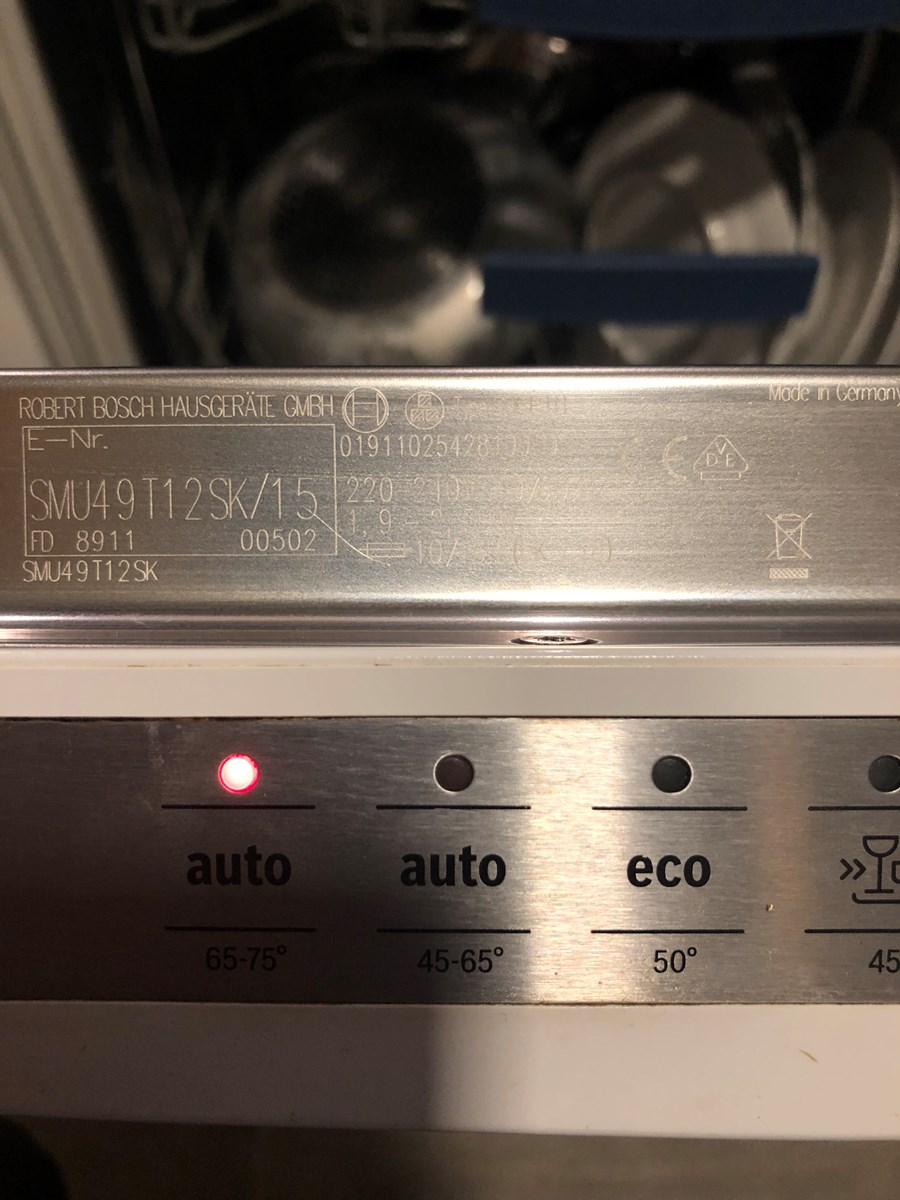

Tak for de svar  , jeg vedhæftet et billede af model nr

Hmm.. jeg må se hvordan man kan skille det af håber ikke det er så svært
