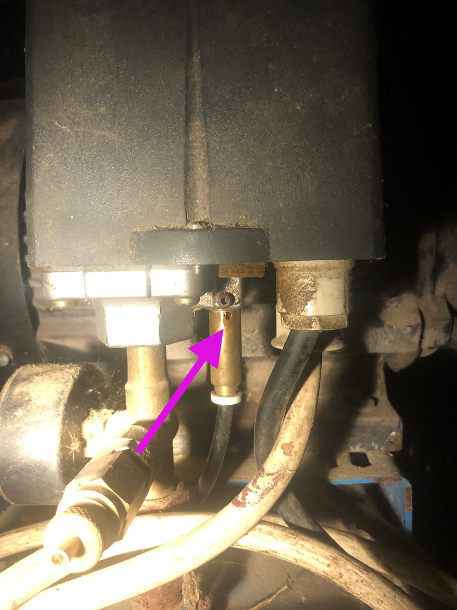

Konpressor utæt
Vågnede op idag til at min kompressor stod og prøvede at lave tryk, men tryk automatikken

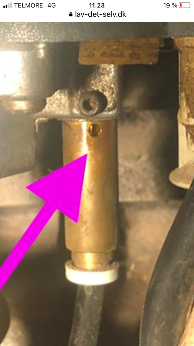

var blevet utæt. Luften kom ud af dette hul for enden af den lilla pil. Hvad funktion har det hul? Skal jeg bare købe ny automatik?
Det lyder som der er en kontraventil der er bleven utæt.
Kontraventilen har den funktion at den lukker for luften til beholderen når kompressoren stanser, så lukker trykafbryderen den luft ud som står i cylinderne, det gør at kompressoren meget nemmere kan starte op.

 Ok tak For svar.
dvs jeg skal prøve at skrue den lille unbracho skrue ud og se om jeg kan få ventilen til at virke igen?  Eller køber man noget nyt?
Kontraventil sidder i det stykke fittings hvor røret fra cylinder går ned i tanken. Lige der eller midt på røret går dette lille rør så fra.
Så det er det stykke fittings der sidder på tanken der skal afmonteres og renses.
Din trykafbryder virker tilsyneladende perfekt.

 Ok tak Erik. Har haft kompressor i mange år, men har aldrig haft problemer med dem.
Jeg kigger efter noget fittlng på tanken som svare til din beskrivelse. 👍
Eller kom med et billede hvor røret fra kompressor går ned i tanken.
jeg har en ældre kompressor der havde samme problem, det kunne løses med en ny O-ring, andre består ventilen af en gummikugle (evt gummibelagt metalkugle)
