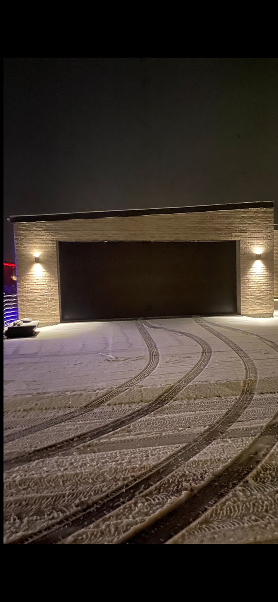

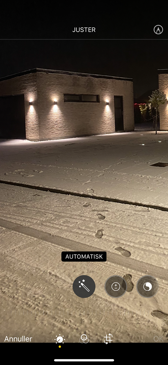

Jeg har prøvet noget lignende men i en mindre form. Det var en nyopført muret garage på 49 kvm med 4 graders taghældning, gulvvarme, masser af spots, troldtex loft osv..
det var et projekt jeg styrede med egne valgte håndværker.
det kostede mig ca 8.000 kr pr kvm.
