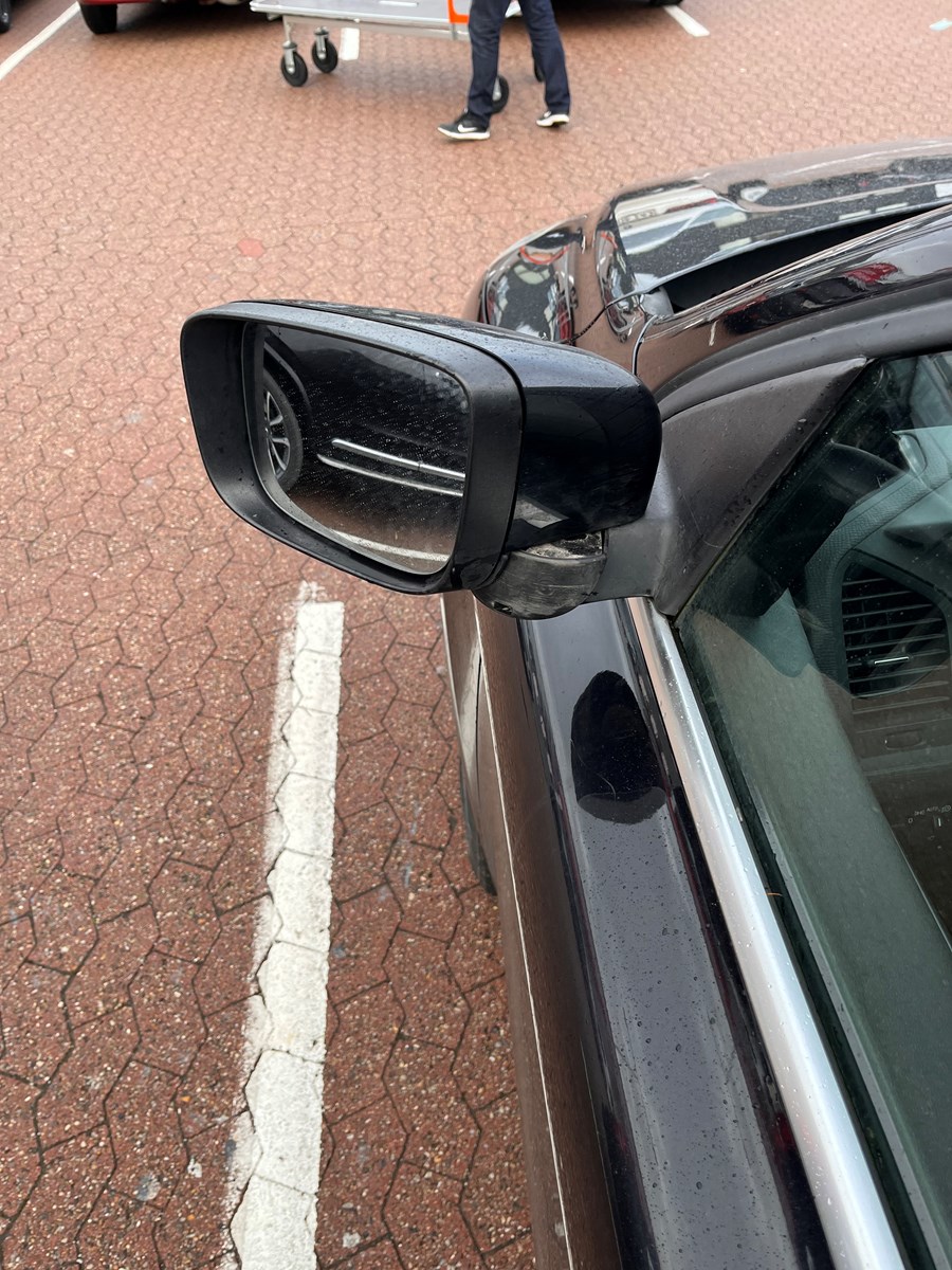

Jeg er stødt ind i et problem med mit venstre sidespejl. Det kører selv ud og ind når jeg låser eller låser op. Men det venstre kører alt for langt ud. Helt til det ikke kan komme længere. Min mekanikker havde ikke set det før, og ville vende tilbage. Nogle der har et bud på hvad der er galt?
Vh Mads
7 svar
Sikkert et stop på motorarmen, der er defekt
Nyt spejl, kendt fejl.

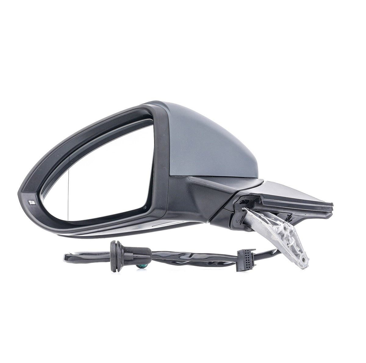

Har ledt på nettet efter et nyt, men kan kun finde selve spejlet eller skjold. Vil gerne have et komplet. Nogle der kan hjælpe mig til at finde et?
Kontakt din lokale Volvo partner.
Henrik
autodoc.dk
Tak for hjælpen Frisk. Men stadig kun skjolde. Til Volvo xc60 ihvertfald. Til andre modeller kan det godt findes. Mystisk
Må høre mekanikeren. Håbede bare at finde et lidt billigere end jeg forestiller mig han skal have.
Varenr 50O0484 hos autodoc er kompletspejl
