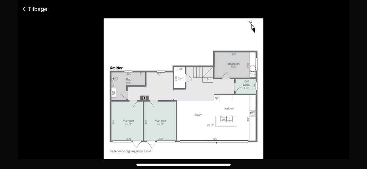

hej med jer. Vi overtager et hus til april og er gået igang med planlægning af renoveringen. Vi vil gerne udvide køkken-alrum og inddrage det ene tilstødende værelse. Der er gulvvarme i hele etagen, pånær de to værelses, dermed også det tilstødende værelse. Væggen der fjernes er ikke bærende eller afstivende, det er blot en gipsvæg monteret for mange år siden i forbindelse med oprettelsen af flere værelser. Der er tale om betondæk. Vi er i tvivl om hvordan vi bedst muligt får gulvvarme i det inddragede værelse, da disse 10 kvm nu bliver inddraget til køkkenet hvor der allerede er etableret gulvvarme. Har i nogle gode bud/ ideer? Se gerne billedet
Eet sted skriver du “for mange år siden”. Deraf forstår jeg, at det er ældre hus. måske med gulvvarme i jernrør I køkkenet. Køkkengulvet bør tages op, sammen med værelsesgulvet og isoleres efter nutidens standard - 400 mm - måske kan du nøjes med at tage gulvet op i værelset, lægge gulvvarme og koble på bestående, men jeg synes det er juks.
Du kan sagtens lave gulvvarme i "værelse" med en sløjfe for sig selv. Det skal bare monteres på en måde så Telestat på denne sløjfe får strøm samtidig med køkken telestat. altså montere dem på samme klemmer i styring.
Men der er ingen tvivl om at gulvet i værelse skal hugges op og deraf følgende isolering ned i 400 mm dybde + beton lag
Nu står der godt nok kælder på tegning, hvis det også gælder under værelset så er det ikek sådan som jeg beskriver det skal laves
Gulvvarmen i køkken er fra 2008, så det er væsentligt nyere end skillevæggen ind til det tilstødende værelse
