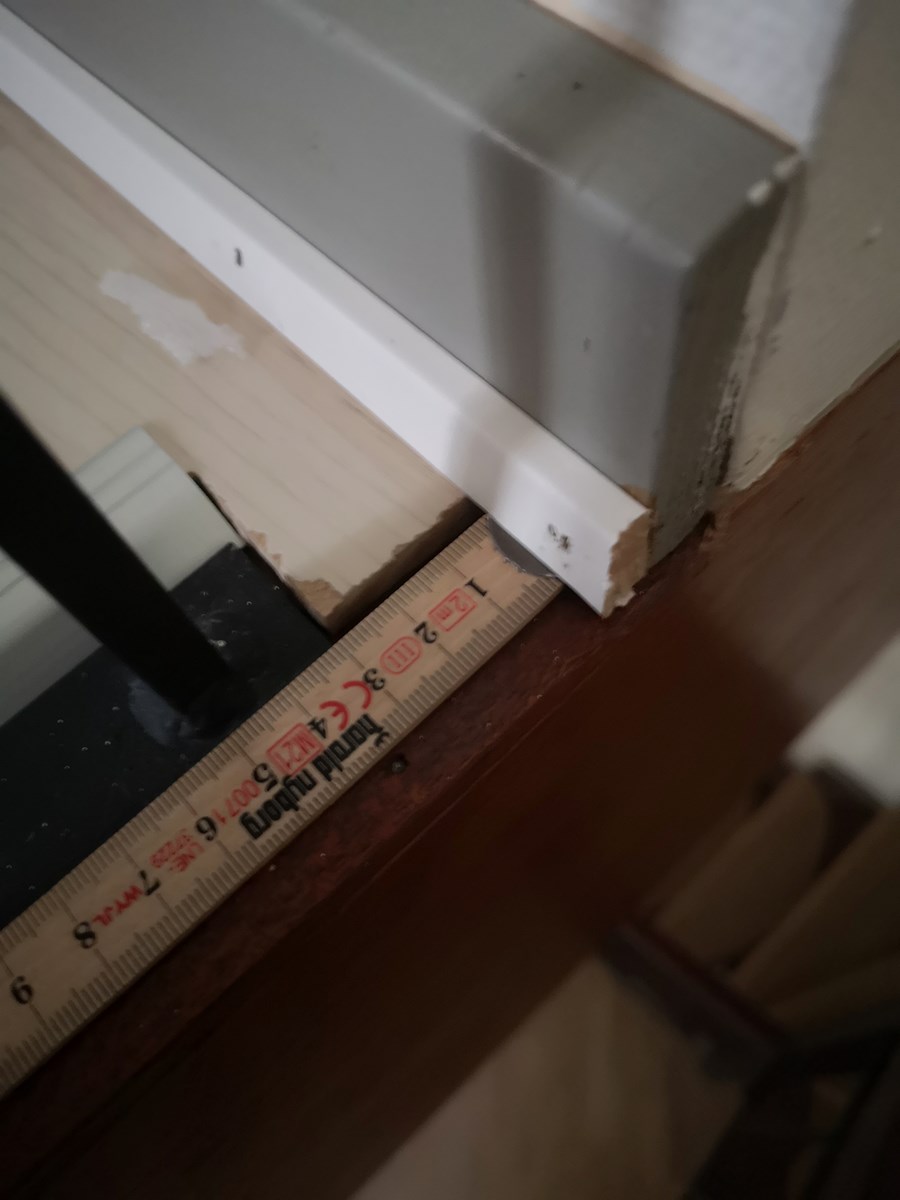

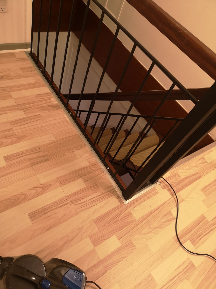

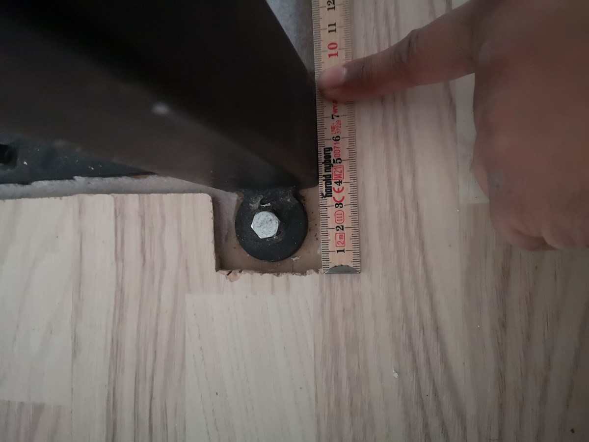

Jeg er igang med ligge laminat gulv er kommet til slutningen hvor der er gelænder og diverse skruer fatningen til at holde trappen, og kan ikke helt finde på en god måde at slutte disse ender på? som det måske kan ses på billedet her har prøvet med en liste profil, men kan ikke fine en ordentlig løsning tim der hvor trappen er sat til gulvet samt dette lille område.
Nogen som har en god ide hvordan jeg afslutter sådan et gulv op mod gelæ deret pænest.

På første billede: Hvis bolten er under gulves overflade, så ville jeg fjerne noget materiale på laminatens underside, således at laminaten kan gå hen over bolten. Da man aldrig kommer til at træde dér, er det rigeligt hvis der er 1mm laminat tilbage hen over bolten. Evt. kan bolt erstattes med en med mindre hoved eller med en som kan undersænkes ned i metallet.
På andet billede ville jeg lade metallisten gå helt hen til fodpanelet.
Bolten er 2 mm over gulvet så jeg må skifte den ud.

Det er lidt svært at se på billedet, men umiddelbart tror jeg ikke du finder noget meget bedre end den liste du har fundet. Måske en sort ville være mere usynlig, når nu gelænder er sort.
Men jeg ville som sagt skære det lille hjørne af gulvplanken, således at metallisten kommer til at gå helt hen til fodpanelet. Evt. kunne du lave en lille sort klods i samme størrelse som bunden af gelænderet, og sætte den i forlængelse, så det ser ud som gelænderet går helt hen til fodpanel. Det tror jeg giver det mest rolige udtryk.

Endte med gå med løsningen ovenover..
Synes det ok fint nok tilsidst, efter 2 dages arbejde.
Nydeligt. Men ville nok selv have malet listen i samme farve som gelænder m.v., for ikke at have endnu en træsort synlig.
