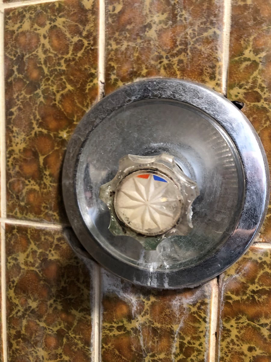

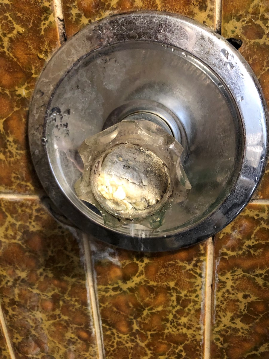

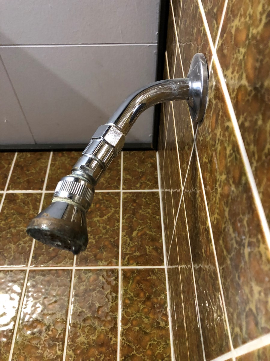

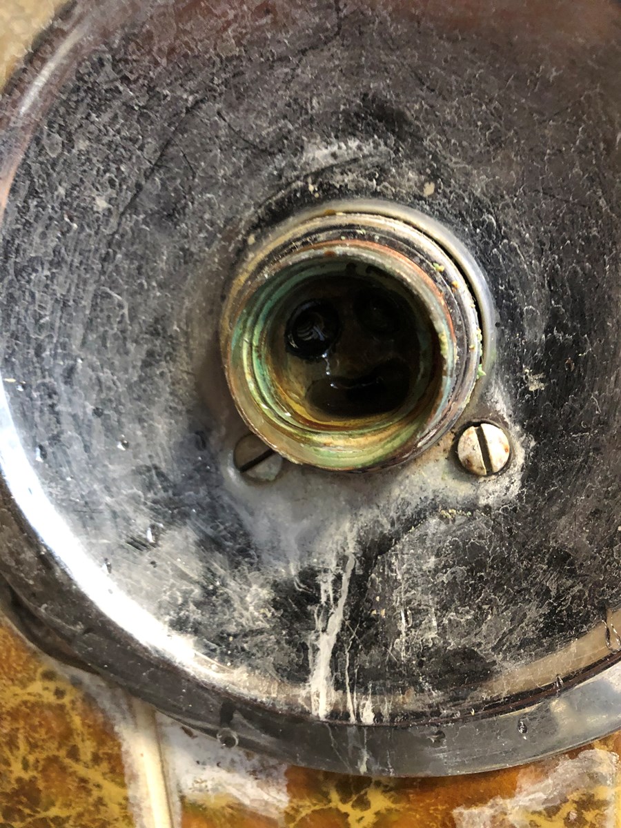

Gammelt Damixa vægarmatur der drypper Raymond Martini 17 19-12-2021 12:04 Hej,Er der nogen der kan svare på, hvad der skal til for at stoppe dryp fra brusehovedet der er vist på billedet?Det er vel denne Damixa Serie 47: https://damixa.dk/vaegarmatur-10-p1746 2 svar Følg tråden Annonce Annonce Annonce

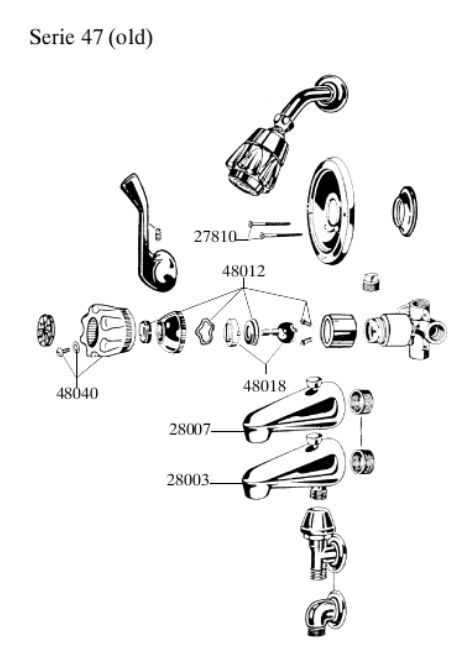

S. Fabrin 19642 4400 19-12-2021 12:15 Du skal forny pakningerne inde i armaturet. Vælg kuglen og de to pakninger i reservedelsnummer 48012Så burde det virke igen. Husk at lukke for vandet inden adskillelse. fase

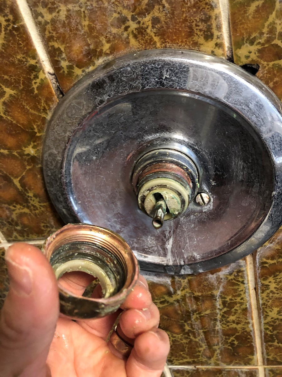

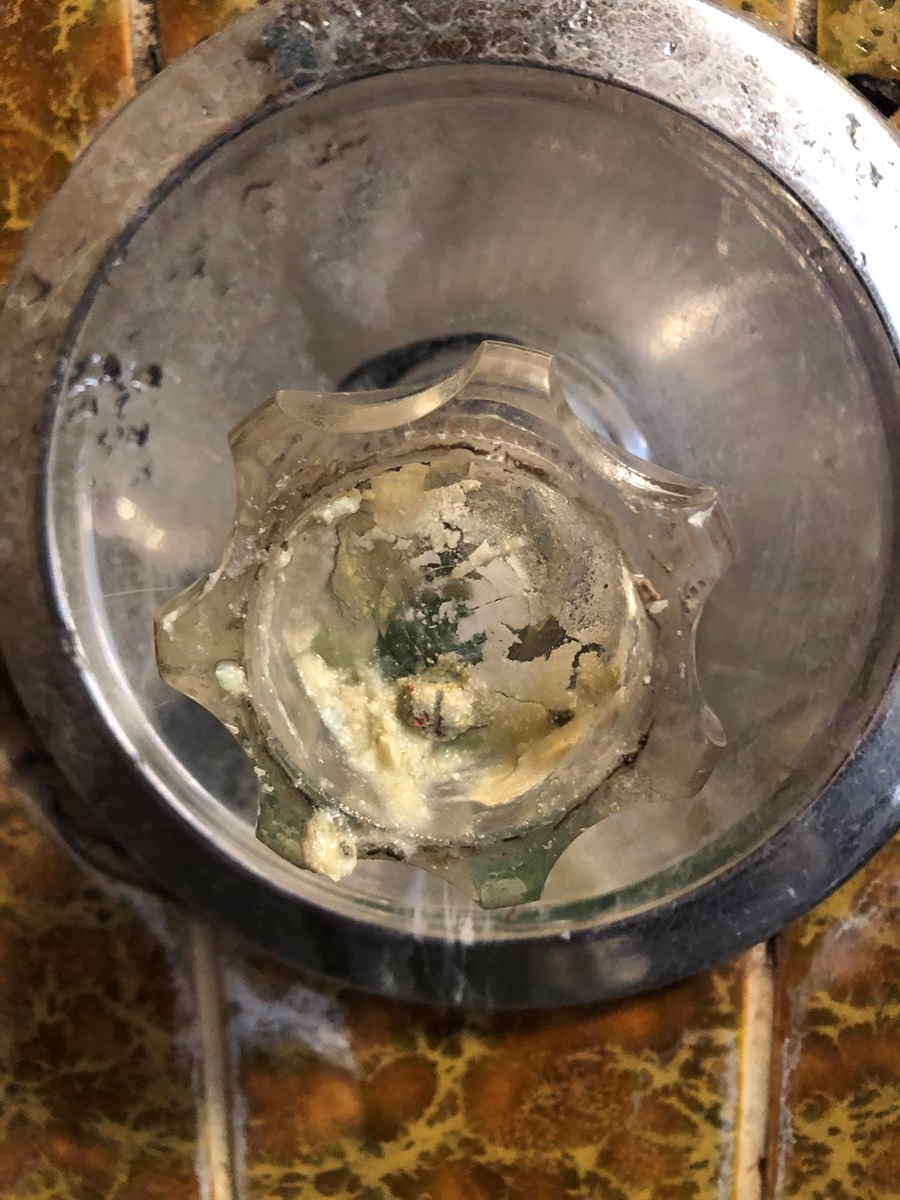

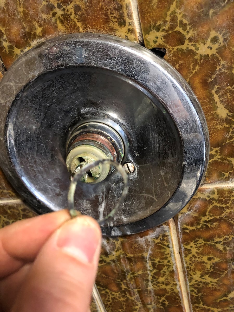

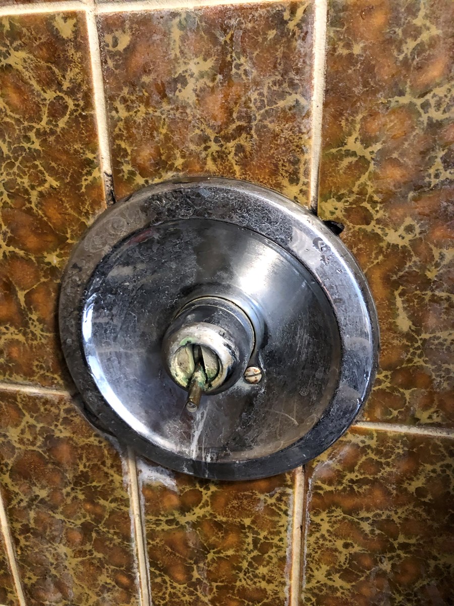

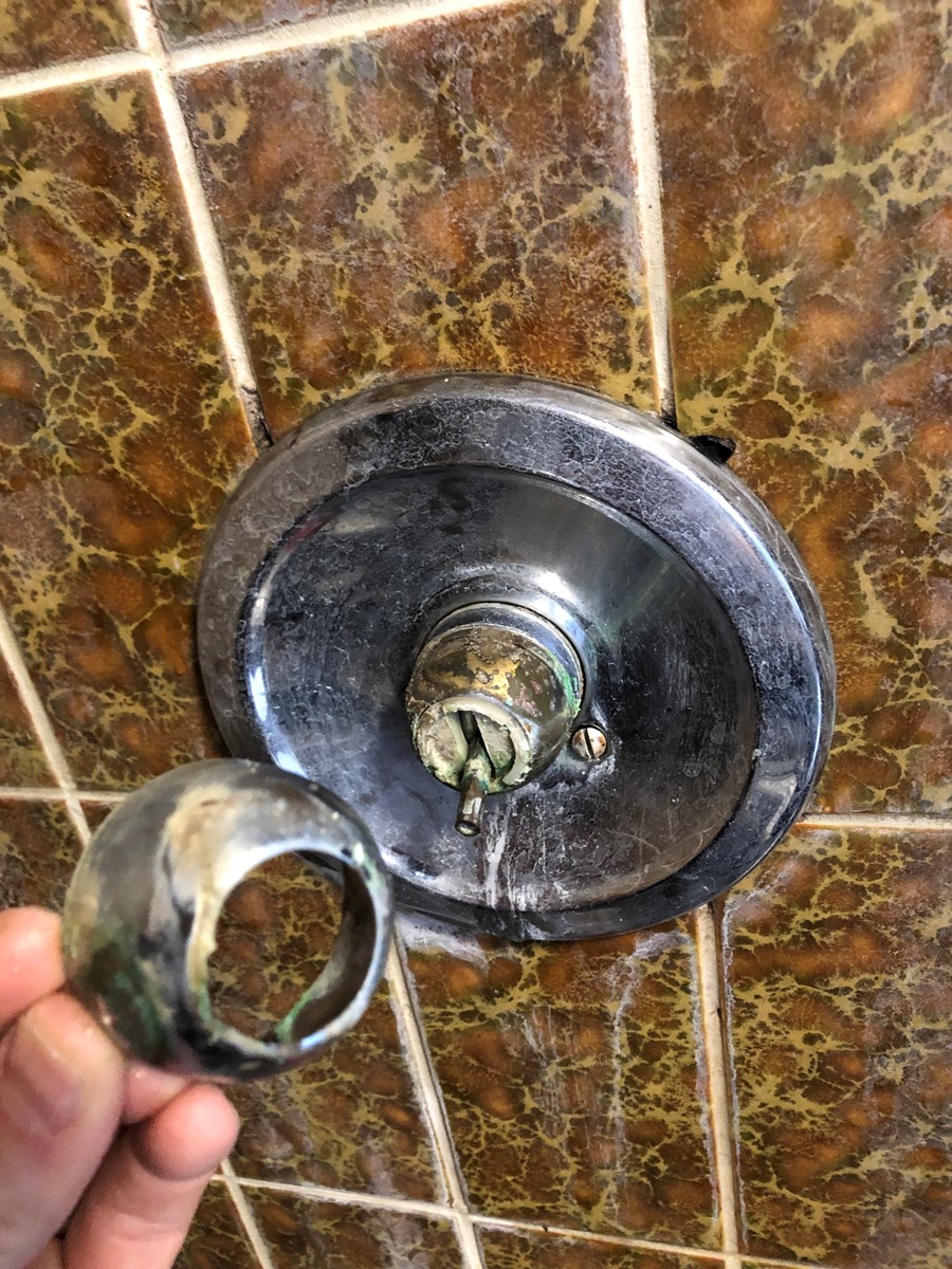

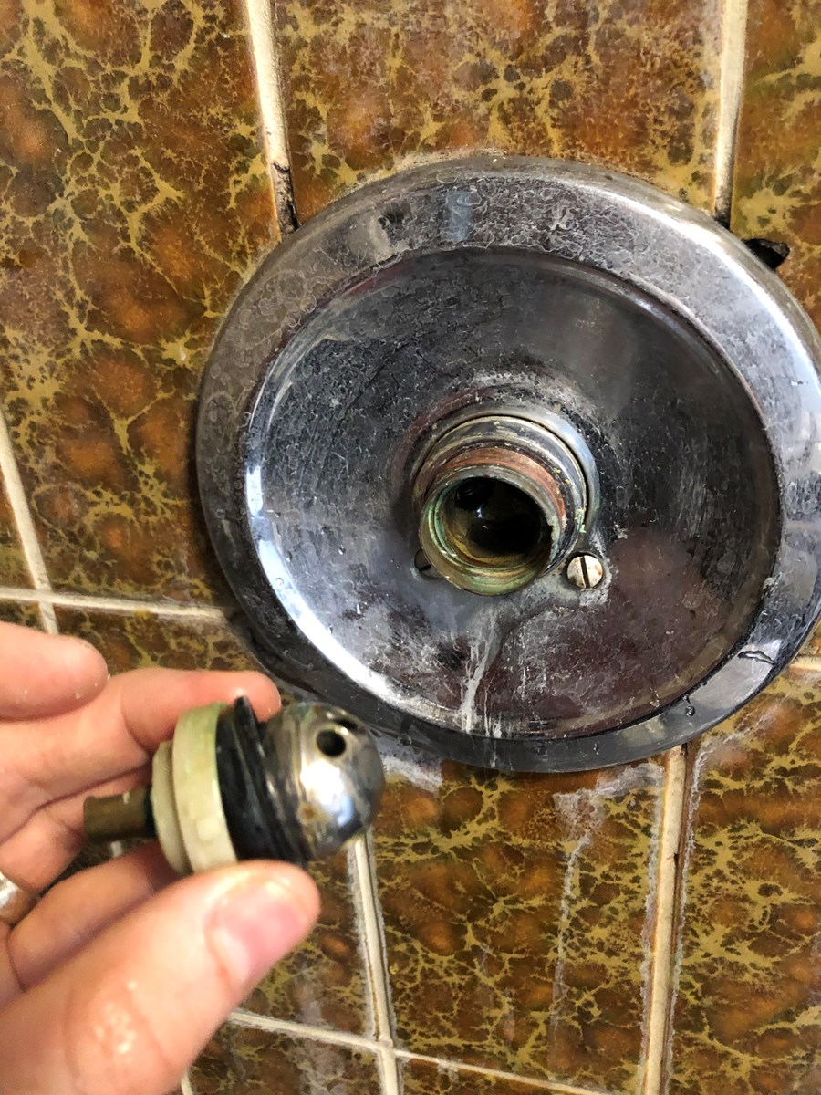

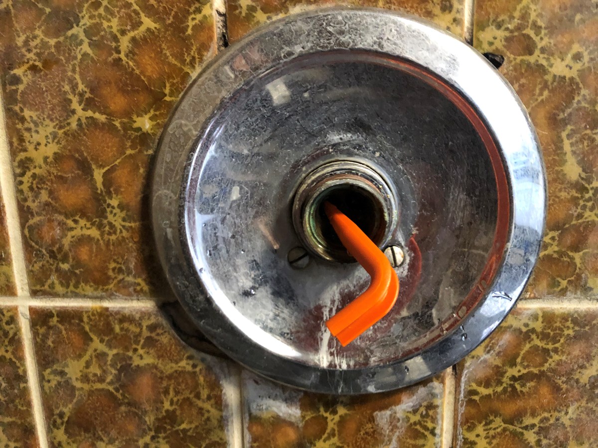

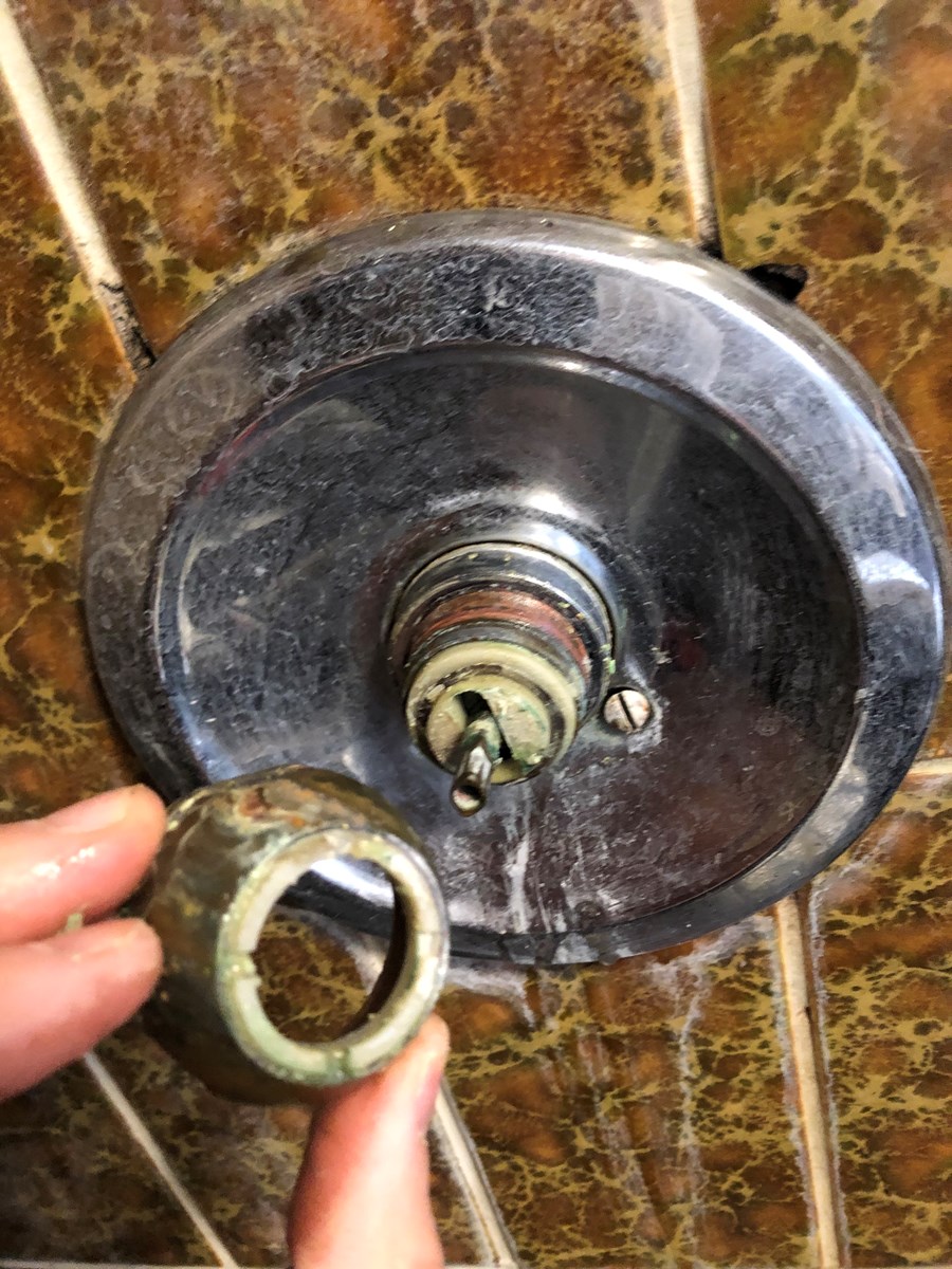

Raymond Martini Trådstarter 17 29-12-2021 16:42 Jeg tænkte at jeg lige ville kvittere med lidt billeder fra arbejdet. Det endte med at blive tæt igen, da jeg trak de to gamle pakninger ud med det orange værktøj og erstattede dem med to nye fra reservedelssættet 48012.Den lidt større pakning på billede 8, blev også skiftet og smurt.
