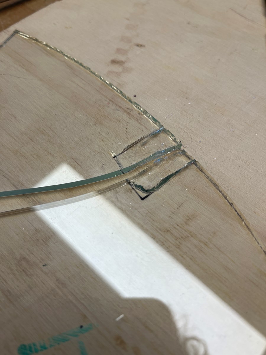

Jeg renoverer nogle vinduer og skærer nyt glas. Men denne driller mig - der skal laves et indhak. Efter de to første forsøg tænker jeg at der måske er noget teknik jeg ikke har fattet. Skærer med en alm. glasskærer (altså dem med det lille hjul der ridser)
Hvordan får jeg lavet det firkante indhak?

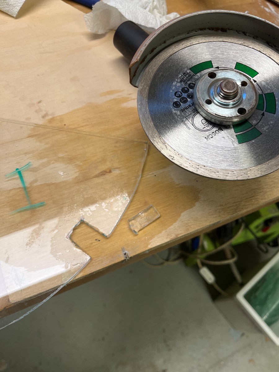

Jeg er ikke glarmester men har prøvet at skære et lille hak med en vinkelsliber med diamant klinge. Det skal være den type som ikke har nogen hakker.  desuden må den ikke løbe varm så der skal være rindende vand hen over skærestedet.
Om det kan virke for dig, eller der er andre bedre metoder ved jeg ikke.
du skære kanterne presis , og skær så skråt ind som på det nederste glas
slå let med en lille hammer fra undersiden langs alle snit , til det revner igennem
er nemmere end det lyder

 Hvad skærer jeg dem med?? En diamantklinge af en art?
en alm glasskære

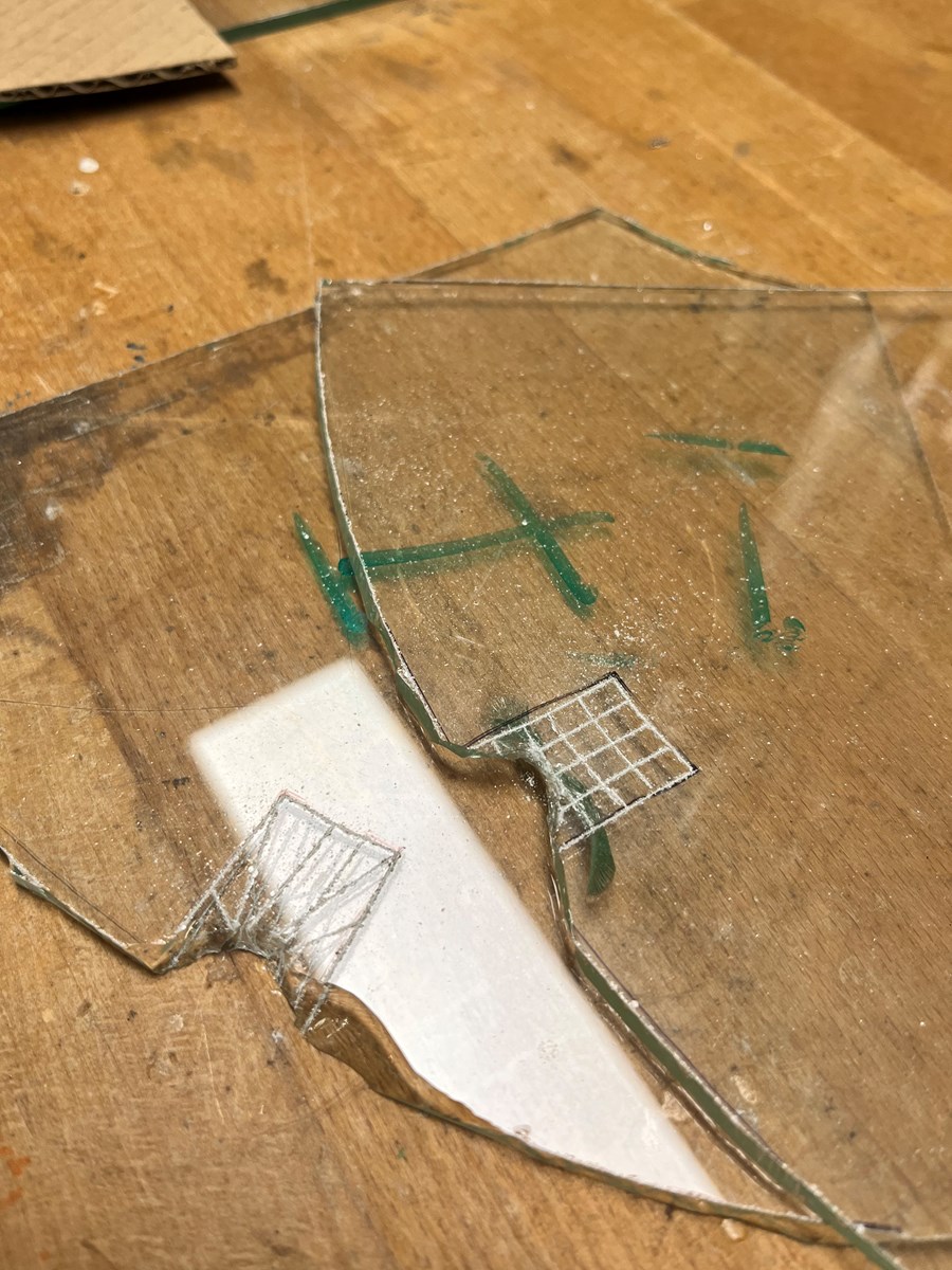

det nederste glas på billedet har du skåret rigtigt , du skal bare slå lidt på undersiden så det revner i alle ridserne , så kan du få det lavet pænt
Aaargh. 5-7 forsøg senere. Der sker det her HVER gang
ja , så ved jeg ikke hvad du laver fejl , jeg har ikke problemer med det
er det kun et par stykker , så lav en papskabelon og offer et par hundrede kr ved en glarmester
Et eller andet er da helt galt haha
Hvis det var træ, flise e.l., ville jeg starte med at bore et hul hvor snittene mødes. Hvorfor ikke det samme i glas(Har ikke prøvet det)?
Kørte i silvan og købte en diamentklinge til fliser
