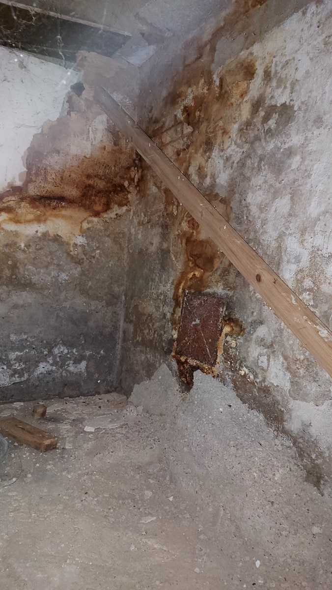

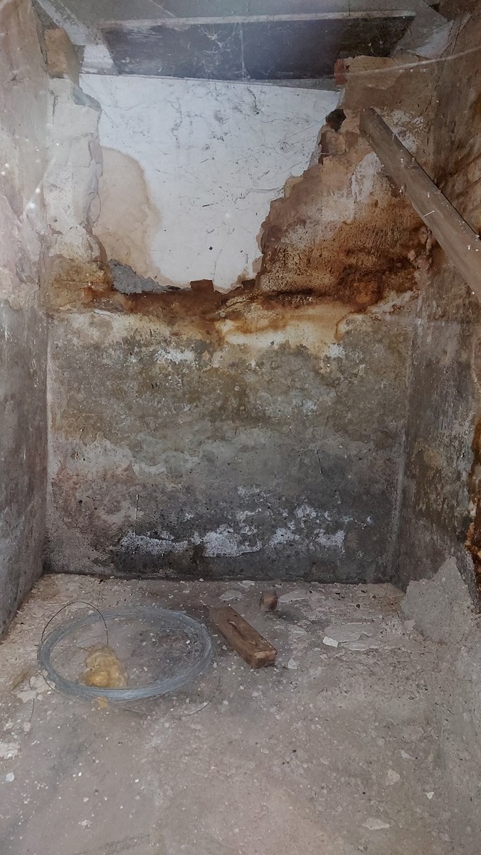

Jeg har været ude og kigge på et hus i dag fra 1934, og var i den forbindelse nede i krybekælderen. Størstedelen af krybekælderen så umiddelbart fint ud, men der var et område omkring bunden af en skorsten hvor der var brune områder på murværket, og noget af det manglede. Er der nogen som kan genkende/gennemskue hvad dette er, eller er forsaget af?

Det er løbesod, fra gammel tid. Eneste måde at komme af med det er at vælte skorstenen og bygge ny. Men det gør ingen skade som det er.
Vi har tidligere haft rigtigt meget løbesod, og har fået sat en isokern i skorstenen.
der går en del år før det er helt stopper hvis det stopper. Men skorstenen virker meget bedrer, der er bedrer træk i den.

Kan løbesod godt sprede sig så langt væk fra selve skorstenen? Info jeg glemte, så er skorstenen ført under tag for omkring 10 år siden, så det bør vel ikke umiddelbart forværres fra nu så?
vores er fordelt 20-40 cm ud i væggene rundt om skorstenen. Det var så galt, så det løb ned af væggene og hen af gulvet. Vi har fundet rester af løbesod på gulvet 1-1,5 meter fra skorstenen.
 "mod regulær dumhed kæmper selv guderne forgæves"
Gammel løbesod fra en nedlagt skorsten i krybekælder - det er absolut ingenting at bekymre sig over.
