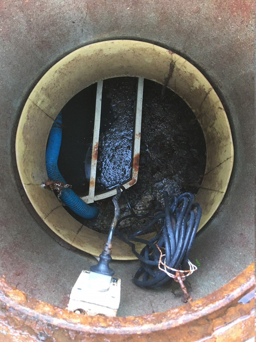

Jeg har en gammel landejendom med et godkendt nedsivningsanlæg. Tanken er 3 delt. På trods af at pumpen i de 17 år vi har haft ejendommen har suget fra det "forkerte" kammer, har det hele kørt perfekt.
Men i forbindelse med et skift af pumpe, tænker jeg at det må være tid til at pumpen flyttes til det rigtige kammer. Lige nu suger den fra det kammer hvor slammet samles, men hvilket af de to andre kamre er det rigtige at suge fra? Jeg har søgt på nettet , men har ikke fundet nogle brugbare tegninger el. lign. og jeg kender ikke fabrikatet på tanken.

tag evt et billede , s kan vi måske se hvilken tank det er
Super. Snupper et billede i morgen eftermiddag.
Det vil altså sige, at pumpen skal suge fra kammeret længst til venstre?
ja , det skal den
