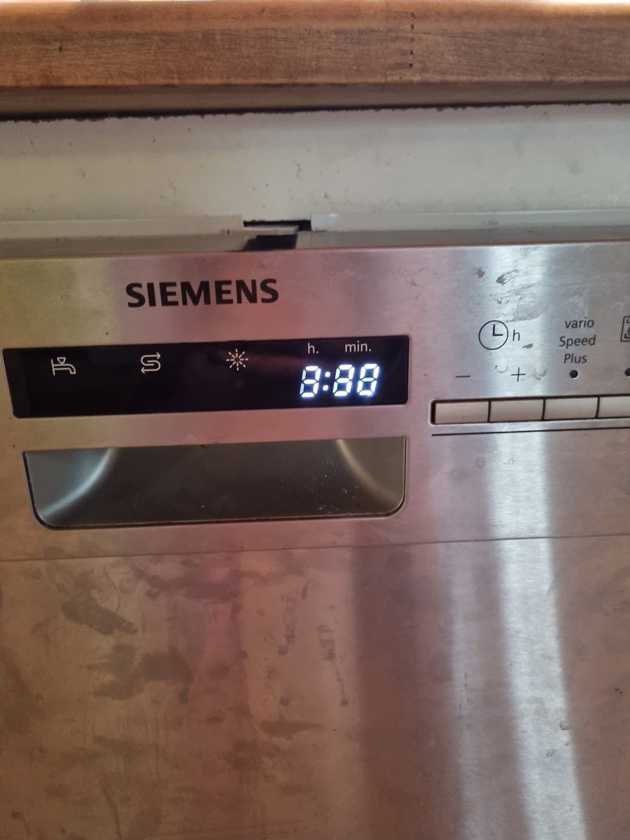

Jeg har en 4 år gammel Siemens opvaskemaskine, som pludselig ikke vil starte program. Jeg kan gå slå maskinen til "tændning", men jeg kan ikke vælge program eller starte maskinen...
Det er en model SN436S04KS.

Viser den nogle fejlkoder ??
Nej den blinker i display, som den plejer inden start
Prøv at tage stikket ud til maskinen, og lad den stå gerne en time, og prøv så igen, og kik efter fejlkoder når du har strøm på igen.
Det er nu gjort, den stod uden strøm i lidt over en time. Der kommer ingen fejlkoder frem, blot det samme i displayet, som normalt.
Ja så ved jeg ikke hvad der kan være galt..

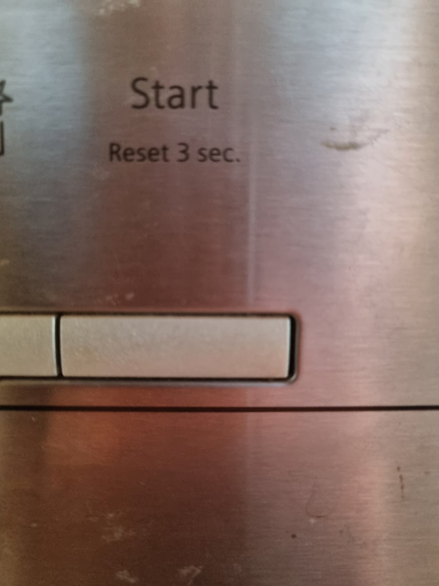

På min Siemens kan man holde 2 knapper inde samtidigt så resetter man programvalget.
Det kan du jo prøve hvis du har den mulighed.
Eller hvis den har en børnelås eller lignende..
Hvilke 2 knapper er det?
På min står der "reset 3 sec" ved start knappen. Det er prøvet uden held, dog uden at kombinere med andre knapper
