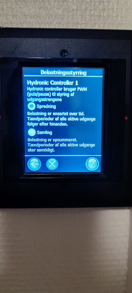

Danfoss CC link pwm
Nogen her der kan forklare hvad disse 2 funktioner betyder.
Har CC med Controller og 6 vandkredse.
Men hvad er forskellen på disse 2 styrremetoder.
Der står som sædvanligt ikke noget i manualen.
Det betyder at de udgange der kalder på varme gerne må åbne og lukke uafhængigt af hinanden.
Epoxymanden skrev den 19-12-2021 11:48:46
 Er det både øverste og nederste punkt. Eller er hvori er forskelle. På de 2 forskellige.
