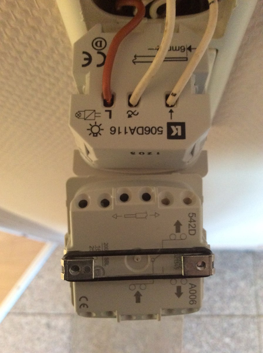

Skift dæmperafbryder til alm korrespondance afbryder Kri 3 18-12-2021 14:34 Hej! Hvor skal ledninger placeres i ny afbryder? 7 svar Følg tråden Annonce Annonce Annonce
Imaster 311 18-12-2021 14:41 Da du har en tryk kontakt tilsluttede din lysdæmper kan du ikke bare sætte en korrspondance afbryder direkte på.Det kræver at du finder ud af om du har ledninger nok trukket mellem din lysdæmper og din tryk kontakt og hvordan din installation er trukket rundt.
Kri Trådstarter 3 18-12-2021 15:06 Installationen er oprindelig lavet med to kontakter i hver sin ende af rummet. Den ene med almindelig korrespondance-kontakt og den anden med denne lysdæmper som ikke er til led-pærer. Umiddelbart vil jeg tro at der er trukket ledninger nok. Det er snart umuligt at finde andet end led-pærer, og de kan ikke bruges til den dæmper der sidder i. Vi har ikke brug for dæmper og vil derfor bare skifte til almindelig korrespondance-kontakt.
ev elmand 30539 7480 18-12-2021 16:14 Det vil være mest naturlig at ledning i klemme med pil ind skal over i korrespondance P klemme som også er Pil ind.De 2 andre altså brun ( fase ) og Hvid ( tændledning ) skal bare i hver af de 2 andre.Men i den anden ende hvor der nu sidder en afbryder med fjeder skal det også byttes rundt. Her igen den hvide som sidder i afbryder skal i Korrespondance med pil ind ( eller ved ældre type med rød knap )Brun og den hvide som sikkert sidder med en muffe skal i de 2 andre klemmer. Har nogen samlet det, kan det skilles ad. Samles igen ? ?m.v.h. Erik (1/2 ekspert i mange ting)
ev elmand 30539 7480 18-12-2021 23:22 Og så skal fjederen piles ud af den anden afbryder. Har nogen samlet det, kan det skilles ad. Samles igen ? ?m.v.h. Erik (1/2 ekspert i mange ting)
Kri Trådstarter 3 19-12-2021 09:37 Tak for svar. Det blev til at vi satte en ny led-dæmper med korrespondance i, og den fungerer fint. Det andet kunne vi umiddelbart ikke få til at virke, det så ud til at den elektriker der satte det op i sin tid, ikke havde fulgt opskriften🙃 Annonce
ev elmand 30539 7480 19-12-2021 22:21 Der er forskellige måder at lave det på. Mit indlæg var blot et gæt i den rigtige retning. Havde der været et billede fra den anden afbryder kunne gætterierne have været mere præcise.Godt det virker igen. Har nogen samlet det, kan det skilles ad. Samles igen ? ?m.v.h. Erik (1/2 ekspert i mange ting)
BTA Handyman 931 5560 20-12-2021 08:36 Kri skrev den 19-12-2021 09:37:51Tak for svar. Det blev til at vi satte en ny led-dæmper med korrespondance i, og den fungerer fint. Det andet kunne vi umiddelbart ikke få til at virke, det så ud til at den elektriker der satte det op i sin tid, ikke havde fulgt opskriften🙃 Blot som hjælp til andre. Vi har lige haft præcist samme problemstilling, og vi kunne ikke få det til at virke. Det viste sig så at der i den anden kontakt var lavet noget fusk med en samlemuffe til fase, så den virkede med dæmperen, den samlemuffe fjernede vi, satte fasen direkte i kontakten og den anden ledning direkte i, hvorefter begge kontakter virkede som de skulle. Men tog lidt tid lige og lure hvad der gik galt.
